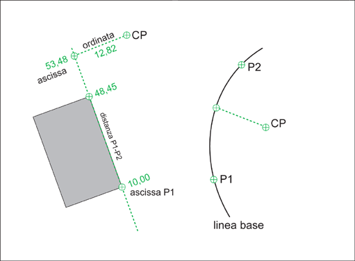

Utilizzare la funzione Calcolo ortogonale per il rilievo ortogonale. L'elemento di base è rappresentato da una linea esistente o mediante due punti che si trovano a parte. Quando viene eseguito il calcolo, vengono prese in considerazione anche le quote misurate e calcolate.
Elementi di calcolo ortogonale
Quando si utilizza Calcolo ortogonale o Intersezione arco, se si desidera, è possibile creare la quotatura per i punti calcolati. Nella finestra di dialogo di costruzione, selezionare Salva opzioni, quindi Salva le entità geografiche quota.
È possibile utilizzare Calcolo ortogonale per misurare le distanze. Vedere Costruzioni: suggerimenti pratici.
