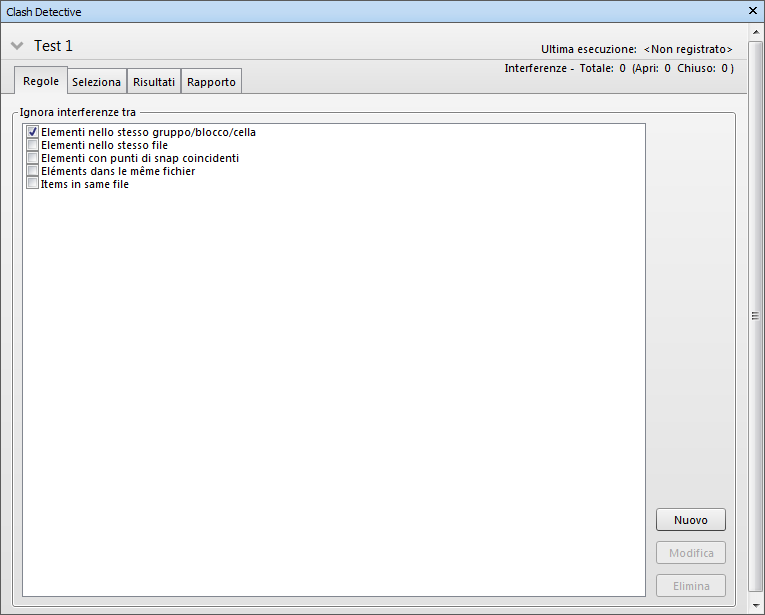

Scheda Regole
La scheda Regole consente di definire e personalizzare le regole da applicare ai test di interferenza e visualizza un elenco di tutte le regole correntemente disponibili. Queste regole possono essere utilizzate in modo tale che Clash Detective ignori una determinata geometria del modello durante un test di interferenza. È possibile modificare ogni regola di default e aggiungerne altre, come necessario.
Nota: Nella parte superiore della scheda viene visualizzato un riepilogo del test di interferenza selezionato. È possibile visualizzare il gruppo Test in qualsiasi momento facendo clic sul relativo pulsante di espansione. Se un test di interferenza è stato in qualche modo alterato successivamente alla sua impostazione (questo può includere la modifica di un'opzione o il caricamento dell'ultima revisione del modello), viene visualizzato un avvertimento secondo cui "i risultati potrebbero non rispecchiare il modello o le impostazioni più recenti". Facendo clic con il pulsante destro del mouse su questa icona è possibile eseguire di nuovo il test.
