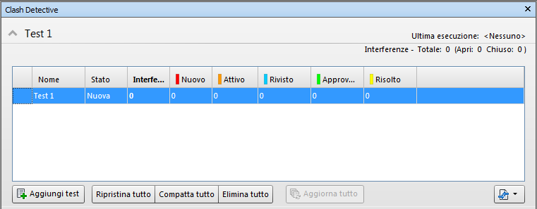

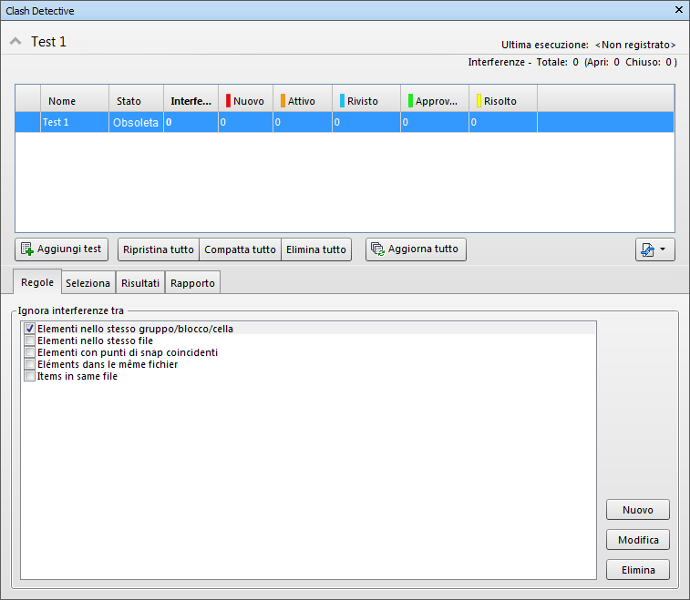

Nella parte superiore della finestra Clash Detective è sempre visualizzato un riepilogo del test di interferenza selezionato. Viene visualizzato il numero totale di interferenze nel test insieme ai dettagli delle interferenze aperte (nuove, attive, riviste) e chiuse (approvate, risolte). Se un test di interferenza è stato in qualche modo alterato successivamente alla sua impostazione (questo può includere la modifica di un'opzione o il caricamento dell'ultima revisione del modello), viene visualizzato un avvertimento secondo cui "i risultati potrebbero non rispecchiare il modello o le impostazioni più recenti". Facendo clic con il pulsante destro del mouse su questa icona è possibile eseguire di nuovo il test.
Il gruppo espandibile Test, accessibile da tutte le schede della finestra agganciabile Clash Detective, contiene informazioni di riepilogo per ogni test di interferenza visualizzato. Viene visualizzato il numero totale di interferenze in ogni test insieme al numero di interferenze per ogni stato interferenza identificato.
Nota: Se nessun test è stato definito, i pulsanti Aggiungi test e Importa test di interferenza verranno visualizzati nella parte superiore della finestra Clash Detective.
