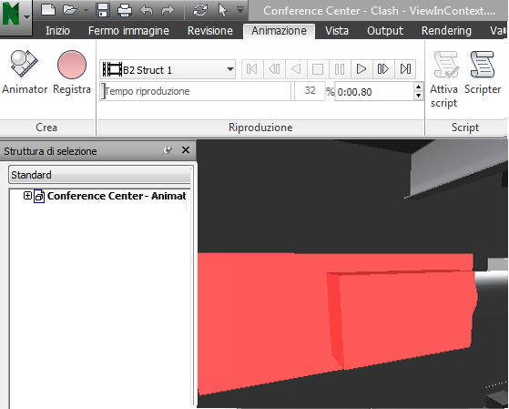

  1. Nella finestra Clash Detective, configurare ed eseguire un test di interferenza dinamica (vedere Utilizzo di Animator per interferenze dinamiche).
  2. Fare clic sulla scheda Risultati.
  3. Selezionare la casella di controllo Mostra simulazione nel gruppo Impostazioni di visualizzazione.
  4. Nella scheda Risultati della finestra Clash Detective, selezionare un'interferenza nell'elenco Risultati.
  5. Fare clic sulla scheda Animazione nella barra multifunzione. Il dispositivo di scorrimento Posizione riproduzione del gruppo Riproduzione si sposta in corrispondenza del punto esatto in cui si è verificata l'interferenza. Spostare il dispositivo di scorrimento per esaminare gli eventi che si verificano prima e dopo l'interferenza.
  6. Ripetere questa procedura per esaminare tutte le interferenze trovate.
