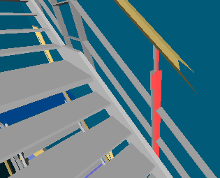

  3. Per nascondere tutti gli elementi non coinvolti nell'interferenza, selezionare Nascondi altri dall'elenco a discesa Isolamento. In questo modo è possibile evidenziare meglio gli elementi dell'interferenza nella vista scena.
    Visualizzazione degli elementi dell'interferenza con l'opzione Nascondi altri non selezionata
    Visualizzazione degli elementi dell'interferenza con l'opzione Nascondi altri selezionata
  4. Per oscurare tutti gli elementi non coinvolti nell'interferenza, selezionare Oscura altri dall'elenco a discesa Isolamento. Quando si fa clic sul risultato di un'interferenza, tutti gli elementi non coinvolti nell'interferenza diventano grigi.Autodesk Navisworks
    Visualizzazione degli elementi dell'interferenza con l'opzione Oscura altri non selezionata
    Visualizzazione degli elementi dell'interferenza con l'opzione Oscura altri selezionata
  5. Per impostare l'attenuazione trasparente di tutti gli oggetti non coinvolti nell'interferenza, selezionare la casella di controllo Attenuazione trasparente. Questa opzione può essere utilizzata solo con Oscura altri e rende trasparenti e grigi tutti gli elementi non coinvolti nell'interferenza. Il livello di attenuazione e trasparenza può essere personalizzato nell'Editor delle opzioni. Per default, viene utilizzata una trasparenza dell'85%.
    Suggerimento: Utilizzare questa opzione per evidenziare tutte le interferenze nella vista scena, selezionando la casella di controllo Evidenzia tutto. È possibile visualizzare le interferenze attraverso gli oggetti circostanti.
