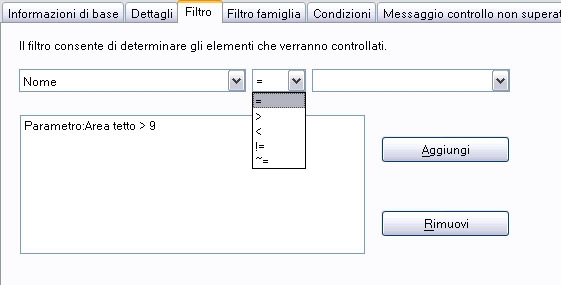

La scheda Filtro di Model Review consente di specificare con precisione gli elementi del modello di Revit da includere nel controllo.
I filtri sono utilizzati principalmente per specificare gli elementi da includere o escludere dal controllo.
Una volta definito un filtro, utilizzare il pulsante Aggiungi per aggiungerlo all'elenco di filtri attivi.
Esempio:
Suggerimento: L'utilizzo di filtri può ridurre i tempi di esecuzione di alcuni controlli, in quanto il numero di elementi da controllare in Autodesk Revit Model Review è inferiore a quello dell'intero modello.
