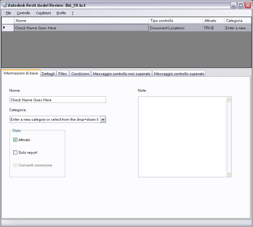

Una volta aperto il file, verrà visualizzato un elenco di tutti i controlli individuali. L'interfaccia è suddivisa in due aree.
L'area superiore contiene un elenco di tutti i controlli. A seconda della regola selezionata nell'area superiore, i dettagli visualizzati nell'area inferiore cambiano.
L'area inferiore consente di creare e configurare i controlli ed è ulteriormente divisa in cinque schede:
  • Informazioni di base: contiene le informazioni minime per l'identificazione del controllo.
  • Dettagli: contiene le informazioni specifiche sugli elementi che si desidera includere nel controllo.
  • Filtro: consente di limitare un determinato controllo a situazioni specifiche (ad esempio solo ai locali di dimensioni superiori a 9 metri quadri).
  • Messaggio controllo non superato: interfaccia HTML WYSIWYG. Si tratta del messaggio visualizzato quando un controllo non soddisfa i criteri specificati.
  • Messaggio controllo superato: interfaccia HTML WYSIWYG. Si tratta del messaggio visualizzato quando un controllo soddisfa i criteri specificati.
