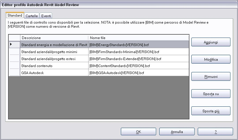

L'Editor profilo di Model Review consente di configurare i controlli, le descrizioni, l'ordine di visualizzazione e le posizioni dei file di controllo utilizzati (computer locale, rete).
Standard
In questa finestra è possibile aggiungere controlli esistenti (*.bcf), modificare la descrizione (ad esempio assegnando un nome facile da ricordare) e/o l'ordine di visualizzazione.  Una volta salvate, queste informazioni vengono visualizzate negli elenchi predefiniti dei menu Controllo e Gestisci in questo modo  e vengono salvate nel file .config di Model Review nella cartella di installazione. Per fare in modo che più utenti utilizzino la stessa configurazione, è necessario copiare tale file nelle cartelle di installazione dei singoli utenti.

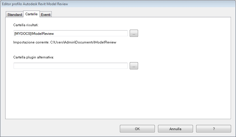

Cartelle
Nella cartella dei risultati vengono memorizzati i risultati dei controlli quando si utilizza l'elaborazione in modalità batch.  Se si utilizza un percorso di rete, assicurarsi di disporre delle autorizzazioni necessarie per modificare i file.
Impostazione corrente fornisce la posizione della cartella di output.
Cartella plugin alternativa espande la funzionalità di Autodesk Revit Model Review.
