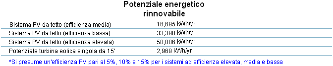

Durante la revisione di un'analisi energetica nella finestra di dialogo Visualizza risultati e confronta, questa tabella riporta la quantità di elettricità che la planimetria dell'edificio potrebbe produrre mediante pannelli solari e turbine eoliche.
Queste analisi sono basate sui dati raccolti dalla stazione meteorologica specificata per la posizione del progetto.
In Revit vengono analizzate tutte le superfici del tetto per calcolarne la capacità di generare elettricità utilizzando pannelli fotovoltaici (sistemi PV o elettrici solari). La tabella presenta tre diversi livelli di efficienza, i quali riflettono la capacità del sistema PV di convertire la luce solare in elettricità.
La capacità di produrre energia eolica è calcolata in base alla quantità annuale di elettricità che può essere generata da una turbina eolica di 15 piedi di diametro e con asse orizzontale. La stima è calcolata ipotizzando venti con velocità minima e massima rispettivamente di 6 e 45 miglia all'ora (mph), in corrispondenza delle coordinate dei dati meteorologici.
