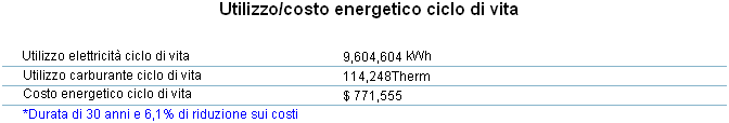

Utilizzo/costo energetico ciclo di vita
Durante la revisione di un'analisi energetica concettuale nella finestra di dialogo Visualizza risultati e confronta, questa tabella riassume il consumo e il costo energetico stimato per l'intero ciclo di vita dell'edificio, presupponendo una durata di 30 anni.

Parametro Descrizione
Utilizzo elettricità ciclo di vita Una stima della quantità di elettricità che il modello analizzato potrebbe consumare nel corso di un arco di vita di 30 anni.
Utilizzo carburante ciclo di vita Una stima della quantità di carburante che il modello analizzato potrebbe consumare nel corso di un arco di vita di 30 anni.
Costo energetico ciclo di vita Una stima della quantità di carburante che il modello analizzato potrebbe consumare nel corso di un arco di vita di 30 anni.
