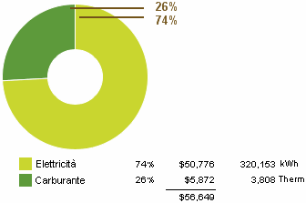

Durante la revisione di un'analisi energetica nella finestra di dialogo Visualizza risultati e confronta, questo grafico confronta l'elettricità con il consumo energetico stimato dei carburanti principali.
I combustibili principali comprendono gasolio per riscaldamento, gas naturale, propano e altre risorse. Le percentuali si riferiscono all'utilizzo (per kBtu) e non al costo.
Le informazioni relative al consumo e al costo energetico annuali consentono di confrontare i costi energetici dell'edificio e assumere decisioni durante le fasi di progettazione iniziali. I costi vengono calcolati in base a tariffe energetiche medie calcolate a livello di stato, territorio o nazionale.
Per questo grafico, il consumo energetico è stato convertito nel seguente modo:
