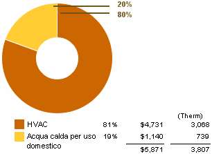

Durante la revisione di un'analisi energetica nella finestra di dialogo Visualizza risultati e confronta, questo grafico confronta il consumo di carburante stimato per HVAC (riscaldamento, ventilazione e aria condizionata) e il consumo per la produzione di acqua calda sanitaria.
I carburanti principali comprendono olio combustibile, gas naturale, propano e altre risorse.
Il grafico mostra la percentuale di consumo complessivo di carburante, costi, e numero di therm per ogni utilizzo finale. Identificare l'utilizzo finale che richiede la quantità maggiore di carburante consente di elaborare strategie appropriate per ridurre il consumo energetico totale del progetto.
Conversioni: 1 therm = 100 kBtu = 105,5 MJ
