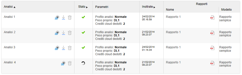

  1. Selezionare il modello.
    Viene visualizzata la pagina corrispondente, con tutte le analisi eseguite sul modello.
  2. Individuare la riga contenente l'analisi selezionata, quindi fare clic sul collegamento del rapporto (per un formato HTML) o sull'icona del formato PDF.
