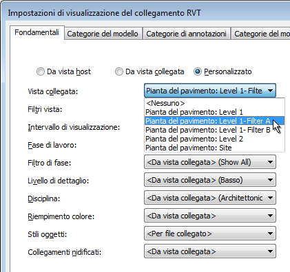

- Nella finestra di dialogo Impostazioni di visualizzazione del collegamento RVT, nella scheda Fondamentali, effettuare le seguenti operazioni: - Se è stata selezionata un'istanza del modello collegato, selezionare l'opzione Sostituisci impostazioni di visualizzazione per questa istanza.
- Selezionare Personalizzate.
- In Vista collegata, selezionare la vista del modello collegato con le impostazioni di visualizzazione che si desidera utilizzare per il modello collegato nella vista host corrente.
