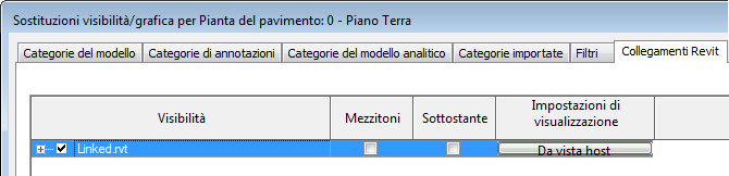

  4. Nella scheda Collegamenti Revit relativa al modello collegato, effettuare le seguenti operazioni:
    1. Nella colonna Visibilità, selezionare la casella di controllo.
    2. Nella colonna Impostazioni di visualizzazione, verificare che sia visualizzata l'opzione Da vista host.
      In caso contrario, fare clic nella colonna Impostazioni di visualizzazione. Nella scheda Fondamentali della finestra di dialogo Impostazioni di visualizzazione del collegamento RVT, selezionare Da vista host, quindi fare clic su OK.
