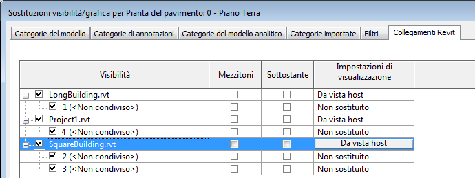

I parametri che controllano la visibilità e gli elementi grafici dei modelli Revit collegati sono raggruppati nella scheda Collegamenti Revit della finestra di dialogo Visibilità/Grafica.
Questa finestra di dialogo presenta una struttura gerarchica in cui i nodi principali si riferiscono a file distinti (modello collegato principale) e i nodi secondari ad istanze (copie) del modello nel progetto. Se si modifica un nodo principale, vengono modificate di conseguenza tutte le istanze, mentre se si modifica un nodo secondario viene modificata solo l'istanza specifica.
Nella scheda Collegamenti Revit della finestra di dialogo Visibilità/Grafica, sono contenute le seguenti colonne:
