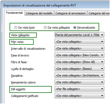

Per controllare l'uso di filtri per i modelli collegati in una vista host, utilizzare le impostazioni della finestra di dialogo Impostazioni di visualizzazione del collegamento RVT.
| Impostazione | Descrizione |
| Da vista host | Applica il filtro (e altre impostazioni di visibilità/grafica) della vista host agli elementi del modello host, del modello collegato e di eventuali modelli nidificati. Nota: Se l'impostazione di visualizzazione per un collegamento è Da vista host e si esportano viste in formato DWG o DXF, il collegamento viene considerato come una sostituzione. Per garantire che i colori e le altre impostazioni di visualizzazione grafica del collegamento siano mantenute nel file esportato, nella finestra di dialogo Modifica impostazione di esportazione DWG/DXF (scheda Layer), selezionare "Esporta tutte le proprietà BYLAYER ma non le sostituzioni". Vedere Modifica del mappaggio dei layer per l'esportazione nel formato DWG/DXF.  |
| Da vista collegata | Applica il filtro (e altre impostazioni di visibilità/grafica) della vista host solo al modello host. Il modello collegato e gli eventuali modelli nidificati vengono visualizzati secondo quanto definito nella vista collegata specificata. |
| Personalizzato | Consente un'ulteriore personalizzazione delle impostazioni di visibilità e grafica per i modelli collegati e nidificati nella vista host. |
| Vista collegata | Disponibile solo per le opzioni Da vista collegata o Personalizzato. Specifica la vista del modello collegato con le impostazioni da utilizzare per la visualizzazione del modello collegato (nonché dei modelli nidificati, se non diversamente specificato) nella vista host. |
| Filtro vista | Disponibile solo per l'opzione Personalizzato. Specifica se il modello collegato viene visualizzato utilizzando il filtro applicato alla vista collegata o alla vista host. Non controlla la visualizzazione dei modelli nidificati. |
| Collegamenti nidificati | Disponibile solo per l'opzione Personalizzato. Specifica il modo in cui i modelli collegati nidificati vengono visualizzati nella vista host. |
