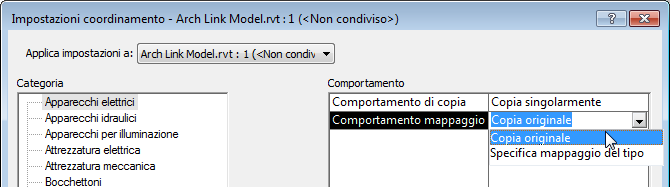

Prima o durante la copia di impianti da un modello collegato in un progetto MEP, specificare un comportamento di copia per ciascuna categoria di impianti nella finestra di dialogo Impostazioni coordinamento.
Copia originale
Quando si copia un impianto in un progetto MEP, l'impianto copiato avrà lo stesso tipo di famiglia dell'impianto originale nel modello collegato.
Se il progetto di MEP contiene già un tipo di famiglia con lo stesso nome, al tipo di impianto copiato viene associato un numero. Se si desidera utilizzare un tipo di famiglia esistente nel progetto di MEP per gli impianti copiati, specificare il mappaggio del tipo tra il tipo nel modello collegato e quello nel progetto di MEP.
Quando si utilizza Copia originale per copiare un impianto basato su host in Revit Architecture, l'impianto copiato viene convertito automaticamente in un elemento basato su superficie in Revit MEP. ovvero la geometria della famiglia di impianti originale viene copiata in una famiglia basata su superficie in Revit MEP. Questa conversione consente di semplificare l'hosting di tali impianti su superfici di modelli collegati.
Nota: Quando una famiglia basata su host viene convertita in Revit MEP in una famiglia basata su superfici, i vincoli e le quote correlate allo spessore dell'host non sono più disponibili. Se la posizione o la geometria della famiglia basata su host dipende dallo spessore dell'host o dal posizionamento della superficie dell'host, le istanze della nuova famiglia basata su superfici potrebbero essere posizionate diversamente nel progetto Revit MEP.
Specifica mappaggio del tipo
Per la copia di impianti in un progetto MEP, in Revit MEP vengono utilizzate le impostazioni di mappaggio specificate per ciascuna categoria di impianti. Tali impostazioni definiscono una corrispondenza fra i tipi di impianti del progetto architettonico e i tipi di impianti nel progetto MEP.
Ad esempio, per tutti i dispositivi di illuminazione appartenenti al tipo generico "plafoniera" nel progetto architettonico, è possibile definire il tipo Parabolica 2 x 4 nel progetto MEP. Tali affinamenti forniscono i dettagli e le caratteristiche di cui gli ingegneri meccanici hanno bisogno. L'esecuzione del mappaggio del tipo prima di effettuare la copia degli impianti nel progetto MEP consente di ottimizzare il processo, ridurre gli errori e risparmiare tempo.
Per ogni tipo di impianto nella categoria, è possibile selezionare Copia tipo originale, Non copiare il tipo, oppure un tipo di famiglia caricato nel progetto. Tali mappaggi del tipo vengono utilizzati quando gli impianti vengono copiati nel progetto.
