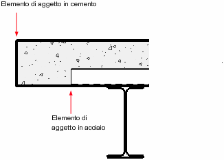

Aggiunta di un elemento di aggetto ad un pavimento strutturale
È possibile aggiungere gli elementi di aggetto modificando il disegno del contorno del pavimento strutturale.

  4. Nella barra delle opzioni, immettere i valori di offset dell'elemento di aggetto sia per il pavimento in calcestruzzo sia per la soletta in metallo.
    Nelle solette di metallo e calcestruzzo composte, il parametro relativo agli elementi di aggetto in acciaio sarà sempre inferiore ai due offset. Nel caso in cui il pavimento strutturale sia interamente di calcestruzzo o metallo, è necessario impostare gli offset appropriati.
