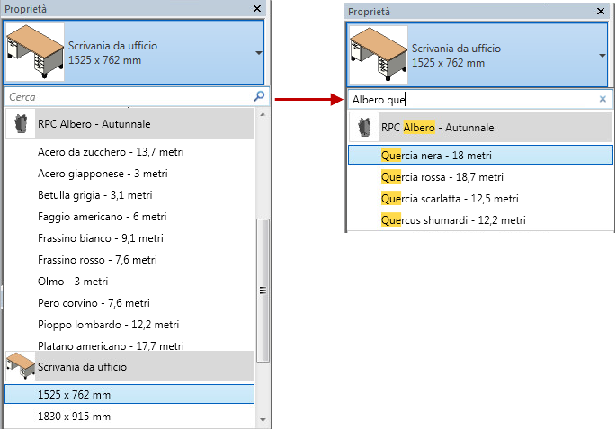

L'utilizzo della funzionalità di ricerca nel Selettore di tipo consente di trovare rapidamente i contenuti desiderati. L'immissione delle parole chiave e la consultazione dei risultati della ricerca funzionano con le stesse modalità in tutti i contesti nei quali è disponibile la funzionalità di ricerca.
  1. Fare clic sul Selettore di tipo o sull'elenco a discesa Selettore di tipo. Il cursore viene posizionato automaticamente nel campo di ricerca.
  2. Immettere la stringa o le parole chiave da cercare. Non è necessario che le parole siano in ordine. Vengono visualizzati i risultati della ricerca, con i caratteri di ricerca evidenziati.
  3. Consultare i risultati della ricerca:
    1. Premere il tasto TAB per attivare l'elenco di ricerca.
    2. Utilizzare TAB, MAIUSC+TAB o i tasti freccia per spostarsi verso l'alto e verso il basso nell'elenco.
    3. Premere INVIO per selezionare l'opzione evidenziata nell'elenco.
  4. Premere ESC o fare clic sul simbolo "x" per cancellare il testo di ricerca e ripristinare l'elenco completo.
  5. Premere nuovamente ESC per annullare la ricerca e chiudere l'elenco.
