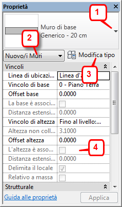

Se non è attivo lo strumento per il posizionamento di elementi e non sono selezionati degli elementi, nella tavolozza sono visualizzate le proprietà di istanza per la vista attiva. È inoltre possibile accedere alle proprietà di istanza di una vista selezionando la vista nel Browser di progetto.
  1. Selettore di tipo
  2. Filtro proprietà
  3. Pulsante Modifica tipo
  4. Proprietà di istanza

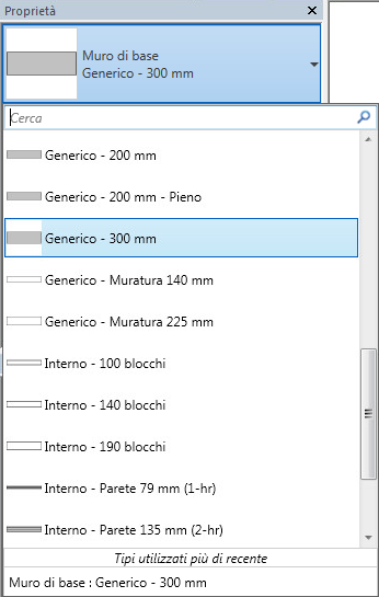

Selettore di tipo
Quando uno strumento per l'inserimento di elementi è attivo, o elementi dello stesso tipo sono selezionati nell'area di disegno, il Selettore di tipo viene visualizzato nella parte superiore della tavolozza Proprietà. Identifica il tipo di famiglia correntemente selezionato e fornisce un elenco a discesa dal quale è possibile selezionare un tipo diverso.
Quando si fa clic sul Selettore di tipo, viene visualizzato un campo di ricerca. Per trovare rapidamente il contenuto necessario, immettere parole chiave nel campo di ricerca.
Nota: La funzione di ricerca è disponibile solo per i clienti con Autodesk Maintenance Subscription e Desktop Subscription per le Release del software Revit LT 2015.
Per attivare il Selettore di tipo quando la tavolozza Proprietà è chiusa, fare clic con il pulsante destro del mouse nel Selettore di tipo e fare clic su Aggiungi alla barra degli strumenti Accesso rapido. Per attivare il Selettore di tipo disponibile nella scheda Modifica, fare clic con il pulsante destro del mouse all'interno della tavolozza Proprietà, quindi fare clic su Aggiungi alla scheda Modifica della barra multifunzione. Ogni volta che si seleziona un elemento, esso verrà riflesso nella scheda Modifica.

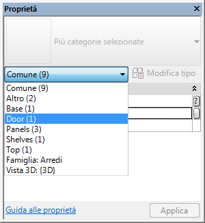

Filtro proprietà
Immediatamente sotto il Selettore di tipo è disponibile un filtro per identificare la categoria degli elementi inseriti da uno strumento, oppure la categoria e il numero di elementi selezionati nell'area di disegno. Se sono state selezionate più categorie o tipi, nella tavolozza vengono visualizzate solo le proprietà comuni a tutte le istanze. Se sono selezionate più categorie, utilizzare l'elenco a discesa del filtro per visualizzare solo le proprietà relative ad una categoria specifica o alla vista stessa. La selezione di una categoria specifica non interessa l'intero gruppo di selezione.
Se sono selezionati elementi dello stesso tipo, il pulsante Modifica tipo consente di accedere ad una finestra di dialogo in cui è possibile visualizzare e modificare le proprietà del tipo o della vista dell'elemento selezionato, a seconda dell'impostazione del filtro delle proprietà.
Nota: Per accedere alle proprietà del tipo per lo strumento attivo o gli elementi attualmente selezionati è inoltre possibile fare clic sulla scheda Modifica | <Elemento>gruppo Proprietà (Proprietà del tipo). Se disponibile, il pulsante consente di accedere alle proprietà del tipo degli elementi selezionati o al tipo di famiglia selezionato nel Browser di progetto. Il pulsante Modifica tipo nella tavolozza, tuttavia, consente di accedere alle proprietà del tipo dell'entità le cui proprietà di istanza sono attualmente visualizzate, ossia la vista attiva, lo strumento attivo, o un tipo di elemento attualmente selezionato.
Nella maggior parte dei casi (vedere le eccezioni indicate nella nota seguente) nella tavolozza Proprietà vengono visualizzate sia le proprietà di istanza modificabili dall'utente che quelle di sola lettura (ombreggiate). Una proprietà può essere di sola lettura, in quanto il relativo valore viene calcolato o assegnato automaticamente tramite il software o poiché dipende dall'impostazione di un'altra proprietà. Ad esempio, la proprietà Altezza non collegata di un muro è modificabile solo se il valore della relativa proprietà Vincolo parte superiore è impostato su Non collegata. Per dipendenze specifiche, vedere le descrizioni relative alle proprietà di istanza dei singoli tipi di elementi.
