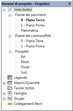

Nel Browser di progetto viene visualizzata una gerarchia logica di tutte le viste, tutti gli abachi, tutte le tavole, tutti i gruppi e altri componenti del progetto corrente. Espandendo e comprimendo i singoli rami è possibile visualizzare gli elementi dei livelli inferiori.
Per aprire il Browser di progetto fare clic sulla scheda Vista
gruppo Finestre
elenco a discesa Interfaccia utente
Browser di progetto. In alternativa, fare clic con il pulsante destro del mouse in qualsiasi punto della finestra dell'applicazione, quindi scegliere Browser
È possibile eseguire una ricerca tra gli elementi nel Browser di progetto mediante la finestra di dialogo Cerca nel browser di progetto. Fare clic con il pulsante destro del mouse nel Browser di progetto e selezionare Cerca per aprire la finestra di dialogo.
Per modificare la posizione del Browser di progetto, trascinare la relativa barra del titolo. Per modificarne le dimensioni, trascinare un bordo. Le modifiche apportate alle dimensioni e alla posizione del Browser di progetto vengono salvate e ripristinate al riavvio dell'applicazione.
È possibile personalizzare l'organizzazione delle viste di progetto nel Browser di progetto.
