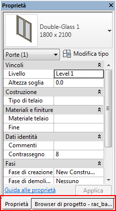

Con un gruppo di finestre, è possibile fare in modo che più finestre occupino la stessa quantità di spazio sullo schermo di una singola finestra. Quando le finestre sono raggruppate, ogni finestra è rappresentata da una scheda nella parte inferiore del gruppo. In un gruppo, fare clic su una scheda per visualizzare la finestra corrispondente. È possibile raggruppare o separare le finestre in base alle esigenze. Nell'immagine seguente, il Browser di progetto e la tavolozza Proprietà sono stati raggruppati. La scheda attiva è quella relativa alla tavolozza Proprietà.
