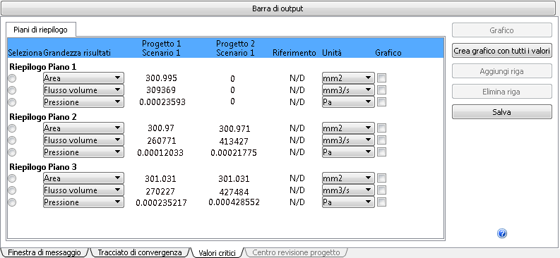

In questo passaggio, verrà utilizzato il componente Valori critici del Centro decisioni per confrontare i volumi di portata di uscita di due progetti. È possibile utilizzare i pani di riepilogo già definiti durante l'assegnazione delle condizioni al contorno dell'uscita.

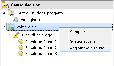

Nel Centro decisioni, fare clic con il pulsante destro del mouse su Valori critici, quindi scegliere Aggiorna valori critici.
Nota: Consente di visualizzare i dati del piano di riepilogo sulla scheda Valori critici della barra di output.
Nota: I risultati ottenuti potrebbero essere diversi da quelli riportati di seguito.

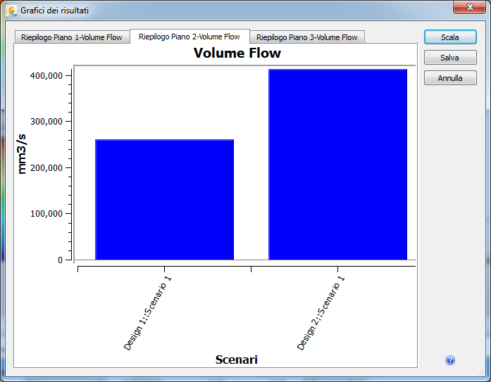

Nota: Confrontando il flusso volume del Progetto 1 e del Progetto 2, è possibile notare che la rimozione dell'uscita centrale (nel Progetto 2) ha prodotto l'aumento del flusso per le altre due uscite.

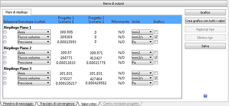

Per stampare i dati, selezionare la casella Stampa flusso volume per i piani. Fare clic sul pulsante Stampa:
