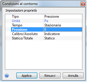

Aprire la finestra di dialogo di modifica rapida Condizioni al contorno in UNO dei seguenti modi:
- Fare clic sul pulsante Modifica nella barra degli strumenti contestuale:
- Fare clic su Modifica nel gruppo contestuale Condizioni al contorno:
Tipo = Pressione
Unità = Pa; Pressione = 0
Fare clic su Applica.

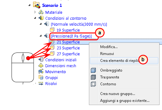

Predefinire dei piani di riepilogo alle uscite:
- Espandere le condizioni al contorno di Pressione nel ramo Condizioni al contorno della barra Studio di progettazione.
- Fare clic con il pulsante destro del mouse su ciascun ramo di superficie, quindi fare clic su Crea elemento di riepilogo.
Nota: Questo passaggio consente di confrontare le portate di uscita dopo l'esecuzione degli scenari.
