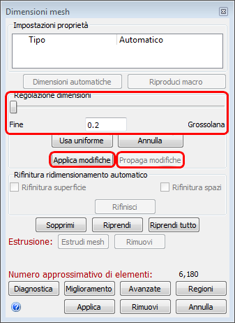

Nota: Dato che la geometria è semplice, la distribuzione di default della mesh intorno al proiettile deve essere rifinita.
Selezionare il proiettile e l'area di rifinitura
Per modificare il dimensionamento della mesh, effettuare UNA delle seguenti operazioni:
- Fare clic sul pulsante Modifica nella barra degli strumenti contestuale:
- Fare clic su Modifica nel gruppo contestuale Ridimensionamento automatico:
Spostare il dispositivo di scorrimento per la regolazione delle dimensioni su 0,2.
Fare clic su Applica modifiche.
Fare clic su Propaga modifiche.
Per ulteriori informazioni sulla rifinitura della mesh
