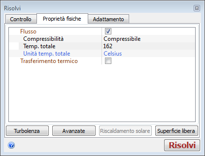

Fare clic sulla scheda Proprietà fisiche.
Flusso = On
Comprimibilità = Comprimibile
Temp. totale =162
Unità temp. totale = Celsius

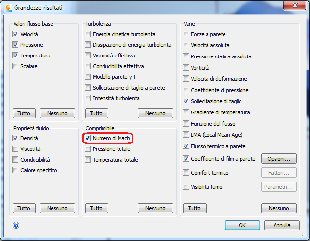

Fare clic sul pulsante Grandezze risultati.
Attivare l'output del numero di Mach selezionando Numero di Mach. Fare clic su OK.
