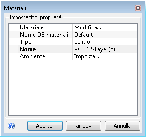

Aprire la finestra di dialogo di modifica rapida Materiali in UNO dei seguenti modi:
- Fare clic sul pulsante Modifica nella barra degli strumenti:
- Fare clic su Modifica nel gruppo contestuale Materiali:
Nella finestra di dialogo di modifica rapida Materiali, impostare Tipo = Solido.
Nome = PCB_12-Layer(Y)
Fare clic su Applica.
Nota: Il materiale applicato è un solido con la conduttività equivalente a una PCB 12-layer. Un metodo alternativo consiste nel creare un materiale per circuiti stampati e definire i layer e il contenuto di rame con l'Editor dei materiali per circuiti stampati.
