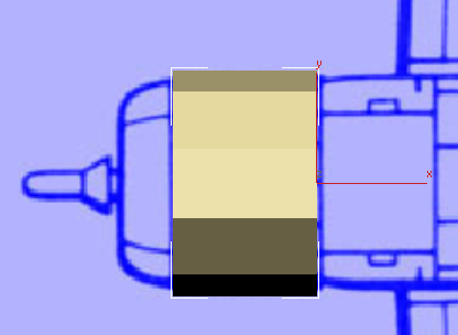

- レフト ビューポートで、プロペラ ハブの中心からドラッグして、飛行機とほぼ同じ幅の円柱を作成します。高さは、約 60 に設定します(正確な値は重要ではありません)。[高さセグメント](Height Segments)を 1、[側面](Sides)を 10 に設定して、[スムーズ](Smooth)をオフにします。
注: [側面](Sides)を 10 に設定すると、一番上と一番下のセグメントが平らになります。これは、尾翼などの詳細を追加するときに便利です。
- 円柱の名前を P-47 に変更します。

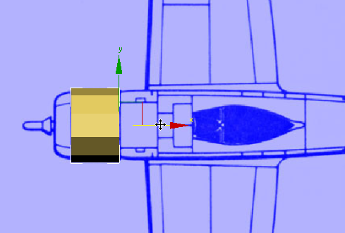

([選択して移動](Select And Move))をオンにします。レフト ビューポートで円柱を移動して、飛行機のイメージのちょうど中央に配置します。トップ ビューポートで、円柱の後方のエッジがエンジン カウルの後方のエッジと一致するよう、円柱を前に移動します。

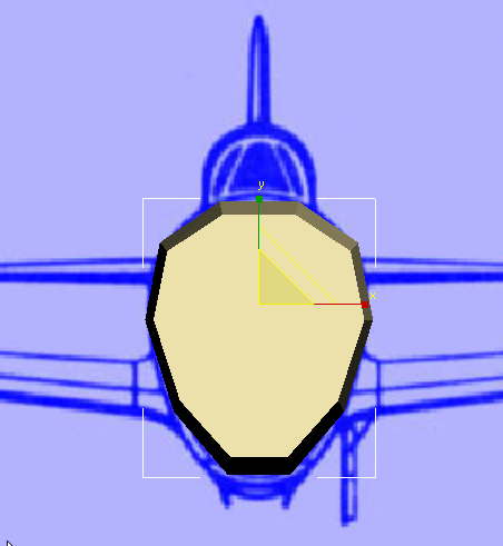

[修正](Modify)パネルに移動し、[FFD 3x3x3]モディファイヤを円柱に適用します。 FFD は、「free-form deformation(フリーフォーム変形)」の略です。このモディファイヤを使用すると、コントロール ポイントの 3x3x3 配列を使用して、円柱のシェイプを調整できます。
- モディファイヤ スタックで、
(プラス記号アイコン)をクリックして、[FFD 3x3x3]モディファイヤの階層を展開します。コントロール ポイントをクリックして、そのサブオブジェクト レベルをハイライト表示します。
- レフト ビューポートで、FFD コントロール ポイントの一番下の列をドラッグして選択し(これにより、実際にはラティス下部の 9 つすべてのコントロール ポイントが選択されます)、それらを下に
移動して、機体の下部と一致させます。コントロール ポイントを X 軸に沿って
スケールし、コントロール ポイントを互いに少し近づけます。
- コントロール ポイントの一番上の列と平面をドラッグして選択します。X 軸に沿って少し
拡大し、Y 軸に沿ってわずかに上へ
移動します。

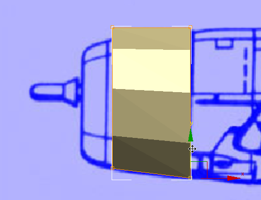

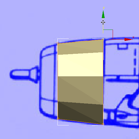

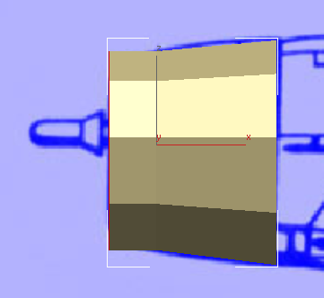

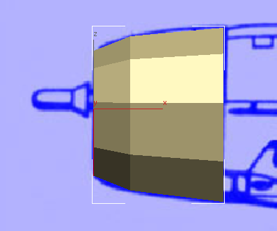

- フロント ビューポートで、選択ボックスをドラッグして、カウル下部の前縁のコントロール ポイントの列を選択し、イメージのテーパに従ってポイントを
移動します。カウル下部の後縁でも同じ手順を繰り返します。
- カウルの上部のプロファイルでも、同じような調整を行います。

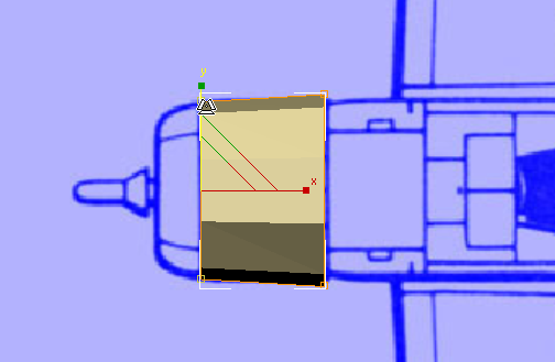

- トップ ビューポートで、コントロール ポイントの一番前の平面をドラッグして選択し、Y 軸に沿って少し
縮小して、この方向についてもカウルにテーパを付けます。これで、設計図のイメージと一致しました。
フロント ビューポートとトップ ビューポートで行った変更は、レフト ビューポートにも表示されます。

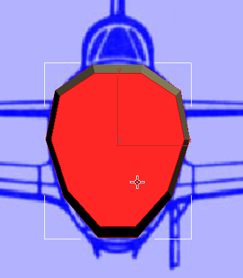

- レフト ビューポートで、カウル前面の大きなポリゴンを
クリックして選択します。
