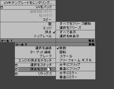

  7. [UVW を編集](Edit UVWs)ダイアログ ボックス [サブオブジェクト選択](Subobject Selections)ツールバー(下部にある最初のツールバー)で、 ([頂点](Vertex))をクリックして[頂点](Vertex)サブオブジェクト レベルをアクティブにします。

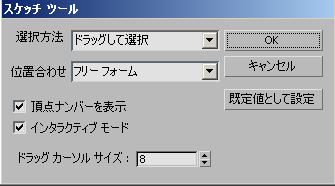

  8. [UVW を編集](Edit UVWs)ダイアログ ボックスのメニュー バーで、[ツール](Tools) [頂点をスケッチ](Sketch Vertices)を選択します。
    3ds Max によって[スケッチ ツール](Sketch Tool)ダイアログ ボックスが開きます。
  9. [UVW を編集](Edit UVWs)ウィンドウを右クリックし、クアッド メニューから[頂点をスケッチ](Sketch Vertices)を選択します。
    注: ここでは、[スケッチ ツール](Sketch Tool)オプションの[位置合わせ](Align)を[フリー フォーム](Free Form)に設定し、[インタラクティブ モード](Interactive Mode)をオンにします。オプションを変更する必要がある場合は、[UVW を編集](Edit UVWs)ダイアログ ボックスのツールバー [頂点をスケッチ](Sketch Vertices)を選択します。[スケッチ ツール](Sketch Tool)ダイアログ ボックスが表示されます(クアッド メニューの[頂点をスケッチ](Sketch Vertices)の横のオプション アイコンをクリックする方法もあります)。
