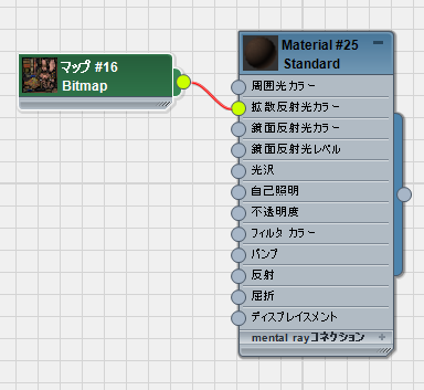

  6. [マテリアル/マップ ブラウザ](Material/Map Browser)パネルからビットマップをアクティブ ビューにドラッグします。
    3ds Max によってファイル ダイアログ ボックスが開きます。
    ファイル ダイアログ ボックスで、head_diffuse.jpg を選択します(このファイルは \sceneassets\images フォルダにあります)。
  7. 新しいビットマップ ノードから Head マテリアルの[拡散反射光カラー](Diffuse Color)コンポーネントにワイヤリングします。

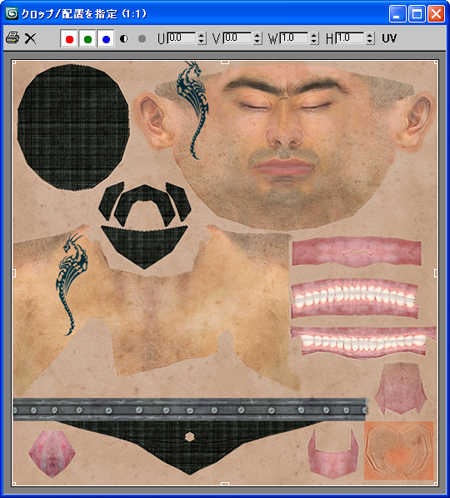

  8. ビットマップ ノードをダブルクリックして、パラメータを表示します。
  9. [ビットマップ パラメータ](Bitmap Parameters)ロールアウトで、[画像を表示](View Image)をクリックして、より大きいフォーマットでビットマップを表示します。
    このイメージ ファイルは、先ほどアンラップしたモデルに基づいて作成した兵士の顔の拡散反射光ビットマップです。

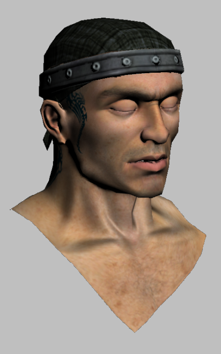

  11. スレート マテリアル エディタのツールバーで、 ([シェーディング マテリアルをビューポートに表示](Show Shaded Material In Viewport))をクリックしてビューポートにマテリアルを表示します。
    注: 従来の Direct3D ドライバをご使用の場合は、このオプションのツールチップに[標準マップをビューポートに表示](Show Standard Map In Viewport)と表示されます。
    結果はかなり平板で詳細を欠いています。ここで法線バンプ マップを適用し、素晴らしいものに変貌させましょう。

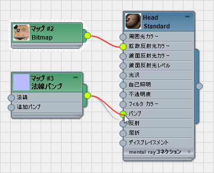

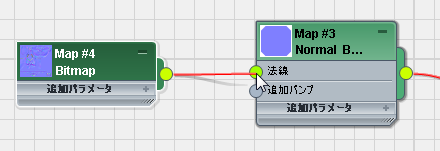

  1. ブラウザから法線バンプ マップをアクティブ ビューにドラッグします。
  2. 法線バンプ マップ ノードから Head マテリアル ノードの[バンプ](Bump)コンポーネントにワイヤリングします。
  3. ブラウザから再度ビットマップをアクティブ ビューにドラッグします。
    ファイル ダイアログ ボックスで、war_head_loresnormalsmap.tga を選択します(このファイルは \sceneassets\images フォルダにあります)。
    (前のレッスンでご自分でレンダリングしたマップを使用しても結構です。)
  4. 新しいビットマップ ノードから法線バンプ マップの[法線](Normal)コンポーネントにワイヤリングします。
これで法線バンプ マップがレンダリングで表示されるようになりました。ビューポートに法線バンプ マップを表示するには、さらにいくつか手順が必要です。

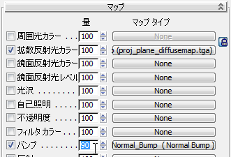

  3. パラメータ エディタ パネルで[マップ](Maps)ロールアウトを開き、[バンプ](Bump)の量を 90 に増やします。

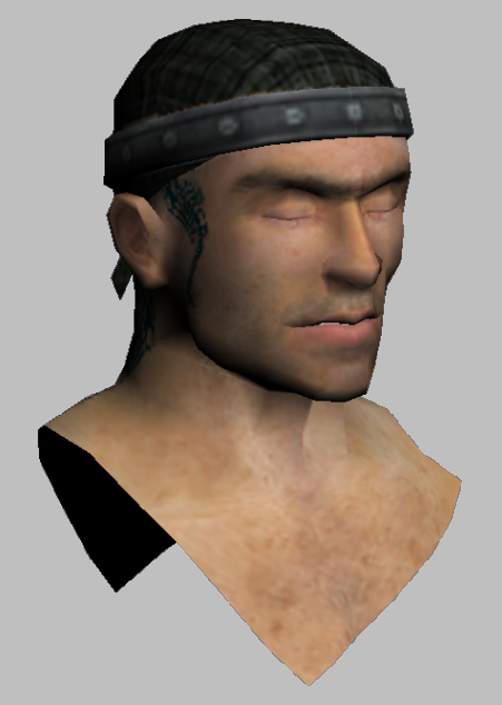

  5. モデルの詳細レベルが突然変化します。これで、低解像度モデルは、高解像度メッシュ オブジェクトから法線情報を受け取るようになりました。
    オムニ ライトをシーンに追加してみるとよいでしょう。ライト オブジェクトを顔の上で動かしてみましょう。最初は拡散反射光マップが選択された状態で、次は法線バンプ マップが選択された状態で、面を横切るようにライト オブジェクトを動かしてみてください。法線バンプ マップにより、どれほどの違いが生じるか確認してください。
    ヒント: 3D 照明効果が表示されない場合は、[シェーディング ビューポート ラベル メニュー](Shading Viewport Label Menu) [ライトとシャドウ](Lighting And Shadows) [シーン ライトで照明](Illuminate With Scene Lights)を選択します。 (Nitrous ビューポートを使用の場合、このオプションは、シェーディング スタイルが[リアリスティック]の場合にのみ使用できます。)
    法線バンプ マップを使用していない頭部と比較すると、劇的に違います。
