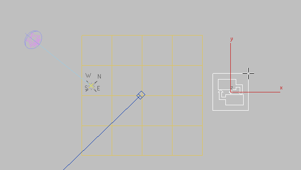

- [オブジェクト タイプ](Object Type)ロールアウトで[PF ソース]をクリックしてオンにします。トップ ビューポートで、平面の外側をドラッグしてパーティクル フロー ソース アイコンを配置します。
パーティクルは平面オブジェクトから生成されるため、ソース アイコンのサイズと位置は重要ではありません。
- 右クリックでオブジェクトの作成を終了します。

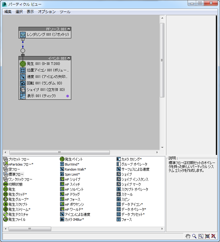

- [設定](Setup)ロールアウトで[パーティクル ビュー](Particle View)をクリックします。
ヒント: キーボードの 6 キーを押して[パーティクル ビュー](Particle View)を表示することもできます。

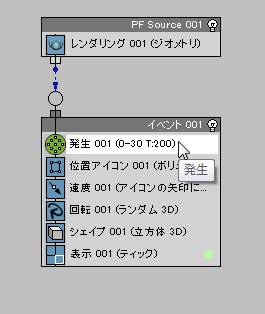

パーティクル ビューは、パーティクル システムを管理し、パーティクル ソースやパラメータ、およびパーティクルの有効期間中にパーティクルの外観や動作に影響を及ぼすイベントを視覚化できます。
最初は、システムには作成したばかりのソースと既定値の Event 001 の2 つのイベントが含まれています。
- Event 001 で Birth 001 オペレータをクリックしてハイライト表示します。
パーティクル ビューの右側にある[Birth 001]ロールアウトには、パーティクルの作成に関連するパラメータが表示されます。[放出開始](Emit Start)と[放出停止](Emit Stop)スピナーは、パーティクルの放出がフレーム 0 で開始し、フレーム 30 で終了することを示しています。[量](Amount)スピナーは、200 のパーティクルがシステムによって生成されることを示しています。

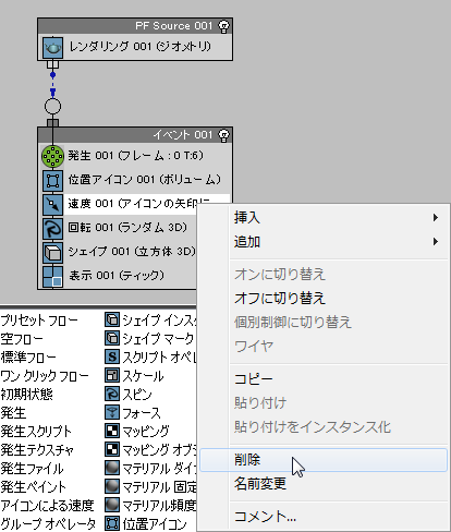

- パーティクルの木は移動させたくないので、パーティクル ビューで Speed 001 オペレータをクリックしてハイライト表示し、右クリックし、[削除](Delete)を選択します。
- パーティクルの方向はカメラの位置で決定するので、Rotation 001 オペレータも削除します。

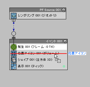

- 「コンテナ」は、パーティクル ビュー ウィンドウの下部に表示される、オペレータとテストのリストです。Position Object オペレータをコンテナから Event 001 にドラッグし、Position Icon 001 オペレータの上に直接ドロップします。
3ds Max によって元のオペレータを新しいオペレータで置き換えることを示す赤い線が表示されます。

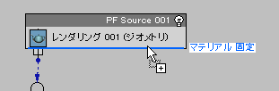

- コンテナから[マテリアル 固定](Material Static)オペレータを PF Source 001 イベントにドラッグします。Render 001 オペレータのすぐ下にドロップします。青色のラインは、挿入点を示しています。
注: パーティクルの期間中すべての木で同じマテリアルを共有するため、PF Source 001 レベルでマテリアルを定義します。特定のパーティクル イベントに基づいて木に異なるマテリアルを割り当てる場合には、[マテリアル 固定](Material Static)オペレータを各イベント ボックスにドラッグします。

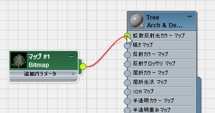

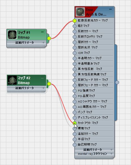

- ブラウザから[ビットマップ](Bitmap)エントリをアクティブ ビューにドラッグします。
3ds Max によってファイル ダイアログ ボックスが開きます。\sceneassets\images に移動し、elm_summer.tif を選択します。
- 新しいビットマップ ノードから Trees マテリアルの[拡散反射光カラー マップ](Diffuse Color Map)ソケットにワイヤリングします。

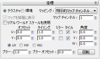

- ビットマップ ノードをダブルクリックしてマップ パラメータを表示します。
- [座標](Coordinates)ロールアウトで、[リアル-ワールド スケールを使用](Use Real-World Scale)をオフにし、[タイリ](Tiling)の[U]と[V]が 1.0 に設定されていることを確認します。
これにより、イメージ領域がパーティクル サイズと一致します。

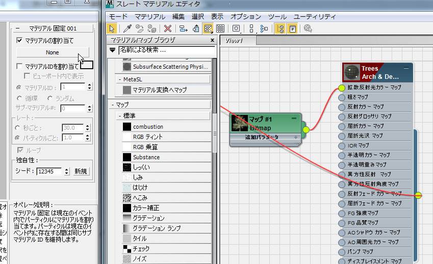

- パーティクル ビューとスレート マテリアル エディタを移動して、両方のウィンドウが見えるようにします。パーティクル ビューで、Material Static 001 オペレータをハイライト表示し、Trees マテリアル ノードの出力ソケットからドラッグし、パーティクル ビューの[マテリアルの割り当て](Assign Material)ボタン(既定値では「None」と表示されている)のマテリアルにドロップします。3ds Max でコピーとインスタンスのどちらを使用するかを尋ねられるので、[インスタンス](Instance)を選択し、[OK]をクリックします。
ヒント: 木のマップがすぐにシェーディング ビューポートに表示されない場合は、[マテリアルの割り当て](Assign Material)をオフにしてからオンに戻します。
木のマップがシーン内のすべてのパーティクルに適用されます。バックグラウンドが表示されたままなので、アルファ チャネル情報を使用してカットアウトにする必要があります。

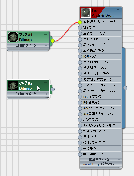

- スレート マテリアル エディタで、
を押したままビットマップ ノードをドラッグしてコピーを作成します。

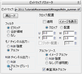

- 新しい[ビットマップ](Bitmap)のコピーを Trees マテリアル ノードの[カットアウト マップ](Cutout Map)ソケットにワイヤリングします。
- 新しいビットマップ ノードをダブルクリックしてマップ パラメータを表示します。
- [ビットマップ パラメータ](Bitmap Parameters)ロールアウトの[モノ チャネル出力](Mono Channel Output)領域で[アルファ](Alpha)を選択し、[RGB チャネル出力](RGB Channel Output)領域で[アルファ (グレー)](Alpha As Gray)を選択します。
これで木のビットマップのバックグラウンドが見えなくなりました。

- スレート マテリアル エディタで、オリジナルのビットマップ ノード(アルファ チャネルではなくカラーに使用しているもの)を Trees マテリアル ノードの[自己照明マップ](Self-Illumination Map)ソケットにワイヤリングします。

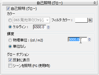

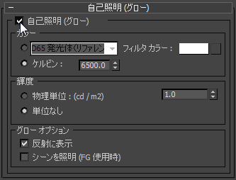

- [自己照明 (グロー)](Self Illumination (Glow))ロールアウトで[自己照明 (グロー)](Self Illumination (Glow))をオンにします。
この時点では、既定値の[輝度](Luminance)の値よりも屋外シーンに設定したデイライト システムの露出の値の方が強いので、自己照明の実際の効果は現われません。
- [輝度](Luminance)領域で[単位なし](Unitless)を選択したまま、値に 5000.0 と入力します。

自己照明が追加されたパーティクルの木
木の自己照明が明確に現れます。
