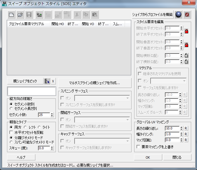

  1. Civil View メニューから[Civil View] [スイープ オブジェクト スタイル エディタ](Swept Object Style Editor)を選択します。
    3ds Max Design によって[スイープ オブジェクト スタイル(SOS)エディタ](Swept Object Style (SOS) Editor)ダイアログ ボックスが開きます。

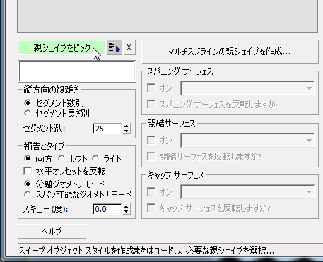

  2. SOS ダイアログ ボックスで、[親シェイプをピック](Pick Parent Shape)をクリックしてオンにします。
  3. ビューポートで、ブリッジ領域の片側のセグメントを 1 つクリックして選択します。このシェイプの名前は C3DfeatLine-Link Road-Cyclepathout - Region (2) です(このシェイプがはっきりと見えるようにするには、SOS ダイアログ ボックスを移動する必要がある場合があります)。

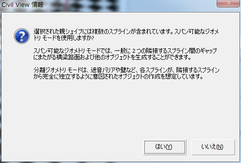

    3ds Max によって、スイープ オブジェクトに使用するモードを尋ねるダイアログ ボックスが表示されます。
  4. [はい](Yes)をクリックします。
    このダイアログ ボックスが表示されるのは、シェイプ オブジェクトに複数のスプラインが含まれているためです。このような場合、スイープ オブジェクト スタイル エディタでは、2 つのうちの 1 つの方法で各スプラインの目的を解釈することができます。橋梁路面やトンネル ライニングなどのオブジェクトを生成する場合は、[スパン可能なジオメトリ モード](Spannable Geometry Mode)が適しています。このモードでは、各スプラインが道路の片側を表していると仮定して、スパン サーフェスと閉結サーフェスでスプライン間のギャップにまたがる「リンク」サーフェスを生成することができます。一方、[分離ジオメトリ モード](Separated Geometry Mode)は、遮音バリアや擁壁の作成により適しています。このような形状においてこのモードでは、スイープ オブジェクトのジオメトリがシェイプの各スプラインに対して個別に適用されます。

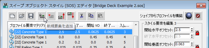

  1. [スイープ オブジェクト スタイル(SOS)エディタ](Swept Object Style (SOS) Editor)で、 ([新規要素を追加](Add new element))をクリックします。
    これをクリックすると、ツールバーのその他のボタンがいくつかアクティブになり、SOS 要素リストに新しい要素が表示されます。
    ビューポートではまた、各スプラインに新しい要素が適用されていることが確認できます。
    既定では、新しく追加された各スタイル要素は 3.0 単位の幅で水平サーフェスを作成します(このシーンの単位はメートルです)。この新しい要素はメインの道路と縁石の間の側溝になります。寸法やその他の設定を調整するには、[スイープ オブジェクト スタイル(SOS)エディタ](Swept Object Style (SOS) Editor) [スタイル要素を編集](Edit Style Element)領域のコントロールを使用します。

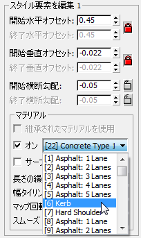

  2. [スタイル要素を編集](Edit Style Element)領域で、次のように設定を変更します。
    • [開始水平オフセット](Start Horiz Offset): 0.45
    • [開始横断勾配](Start Crossfall): –0.05
    • マテリアル ID ([マテリアル](Material)サブ領域のドロップダウン リストを使用します): [[6] 縁石]([6] Curb)

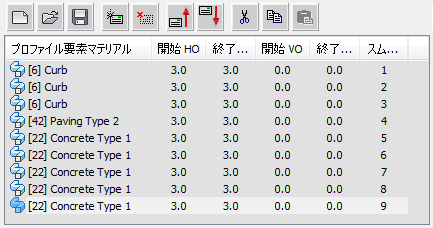

  2. 1 つずつ ([新規要素を追加](Add new element))をクリックし、スイープ オブジェクト スタイルに新しい要素を 5 つ追加します。要素の設定のガイドとして次の表を使用します。
    要素番号 水平オフセット 垂直オフセット マテリアル ID
    5 0.0 0.3 [22] [コンクリート タイプ 1](Concrete Type 1)
    6 0.45 0.0 [22] [コンクリート タイプ 1](Concrete Type 1)
    7 0.0 –0.6 [22] [コンクリート タイプ 1](Concrete Type 1)
    8 –0.25 0.0 [22] [コンクリート タイプ 1](Concrete Type 1)
    9 –0.45 –0.6 [22] [コンクリート タイプ 1](Concrete Type 1)
    完了すると、全部で 9 つの要素が要素リストに表示されます。
