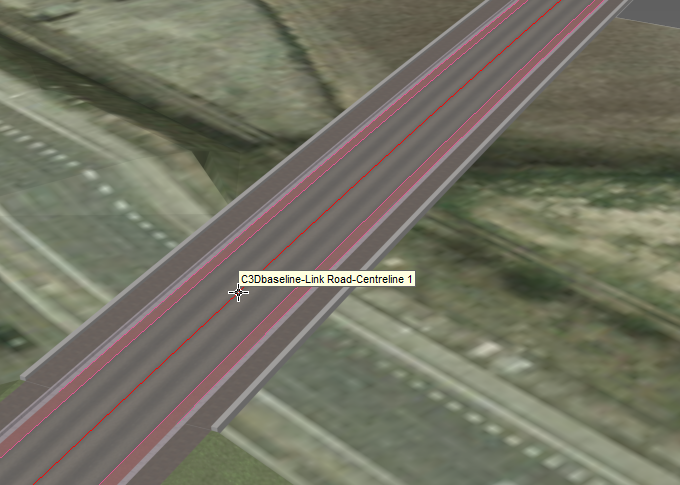

  2. ビューポートで、道路の中央ライン C3Dbaseline-Link Road-Centreline 1 選択します。

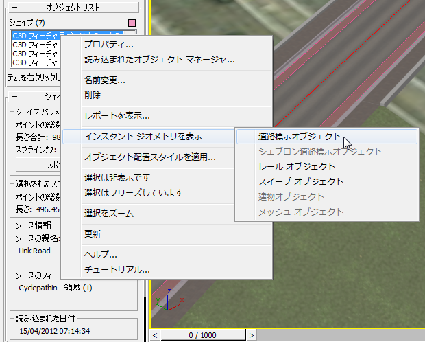

    Civil View エクスプローラで、読み込んだシェイプ オブジェクトの[オブジェクト リスト](Object List)ロールアウトが下のパネルに表示されています。C3Dbaseline-Link Road-Centreline 1 がハイライト表示されています。
  3. ハイライト表示された中央ライン エントリを右クリックして、ポップアップ メニューから[インスタント ジオメトリを表示](Place Instant Geometry) [道路標示オブジェクト](Road Marking Object)を選択します。
    3ds Max Design によって連続的な中央ラインが道路に追加されます。これは、ビューポートで部分的に確認することができます。

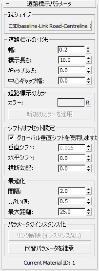

  4. Civil View エクスプローラで、[道路標示パラメータ](Road Marking Parameters)ロールアウトがすべて見えるようにスクロールします。
  5. 道路標示のロールアウト [道路標示の寸法](Road Marking Dimensions)領域で、次のように設定を変更します。
    • [標示長さ](Mark Length): 3.0
    • [ギャップ長さ](Gap Length): 7.0
    ビューポートが更新され、これらの変更が表示されます。
    ビューポートで中央ライン標示の一部が欠けているように見えるため、道路標示の垂直オフセットを調整する必要があります。

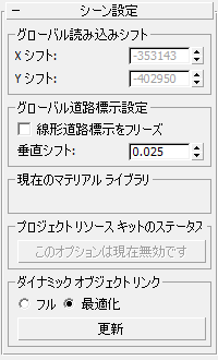

  6. Civil View エクスプローラ 上のパネル([Civil View エクスプロータ](Civil View Explorer)ロールアウト)で、[シーン設定](Scene Settings)エントリをクリックします。
    下のパネルで、Civil View エクスプローラによって[シーン設定](Scene Settings)ロールアウトが開きます。
  7. [シーン設定](Scene Settings)ロールアウト [グローバル道路標示設定](Global Road Marking Settings)領域で、[垂直シフト](Vertical Shift)の値を 0.05 に変更します。
    これで、すべての道路標示が見えるようになりました。
    注: 個々の道路標示オブジェクトに対して[垂直シフト](Vertical Shift)をローカルに設定することもできますが、一般的にはシーンに全体として設定する方がよいでしょう。

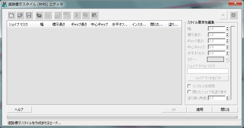

  1. Civil View メニューから[Civil View] [道路標示スタイル エディタ](Road Markings Style Editor)を選択します。
    3ds Max Design によって[道路標示スタイル(RMS)エディタ](Road Markings Style (RMS) Editor)ダイアログ ボックスが開きます。
  2. 要素リストの上のツールバーで、 ([新規要素を追加](Add new element))をクリックします。
    3ds Max Design によってシェイプ エントリがリストに追加されます。
  3. エディタ ダイアログ ボックスの右側にある[スタイル要素を編集](Edit Style Element)領域で、[ギャップ長さ](Gap Length)を 1.0 に変更します。
    [スタイル要素を編集](Edit Style Element)領域の右側のプレビューが更新され、新しい破線の道路標示が表示されます。
  4. [シェイプ ラベル マスク](Shape Label Mask)フィールドで、エントリを[Shape01]から *cyclepathin* に変更します。
    このワイルドカード文字列により、自動車専用道路の内側の境界線がすべて選択されます。
  5. [適用](Apply)をクリックします。
    これで、自動車専用道路のエッジに破線が表示されます。
