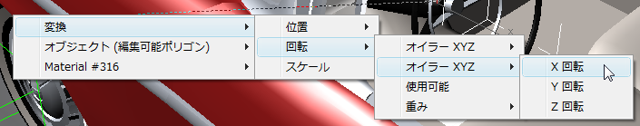

  5. [変換](Transform) [回転](Rotation) (2 番目の)[オイラー XYZ](Euler XYZ) [Z 回転](Z Rotation)を選択します。
  6. 車体(Chassis)をクリックし、[変換](Transform) [回転](Rotation) (2 番目の)[オイラー XYZ](Euler XYZ) [X 回転](X Rotation)を選択します。

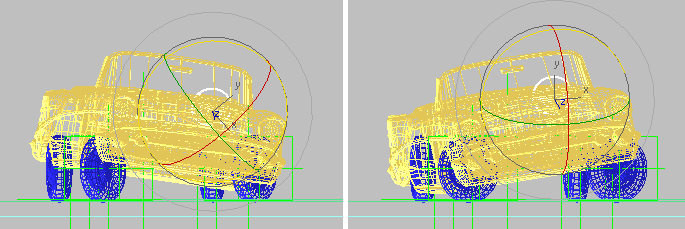

  9. [カメラ](Camera)ビューポート ラベルをクリックして[カメラ](Camera) [Camera_Wall_S]を選択し、アニメーションをスクラブして車体のローリングの効果を確認します。
    レフト ビューポートに表示された車体のローリング
