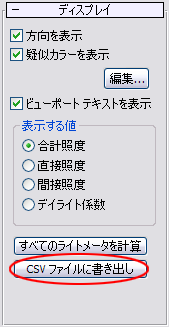

  2. [修正](Modify)パネル [ディスプレイ](Display)ロールアウトで、[CSV ファイルに書き出し](Export To CSV File)をクリックします。
  3. [ライトメータの出力を CSV ファイルに保存](Save Light Meter Output As CSV File)ダイアログ ボックスで、ファイル名として my_arena.csv と入力し、[保存](Save)をクリックします。

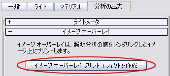

  2. [分析の出力](Analysis Output)パネルが開いていない場合はこれを開き、[イメージ オーバーレイ](Image Overlay)ロールアウトで[イメージ オーバーレイ プリント エフェクトを作成](Create Image Overlay Render Effect)をクリックします。

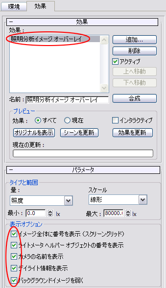

  3. [効果](Effects)ロールアウトで[照明分析イメージ オーバーレイ](Lighting Analysis Image Overlay)をクリックしてハイライト表示し、次に[パラメータ](Parameters)ロールアウト [表示オプション](Display Options)領域で、すべてのオプションがオンになっていることを確認します。このダイアログ ボックスは、開いたままにしておきます。

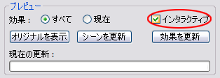

  4. [効果](Effects)ロールアウト [プレビュー](Preview)領域で、[インタラクティブ](Interactive)をオンにします。
    3ds Max によってシーンがレンダリングされます。

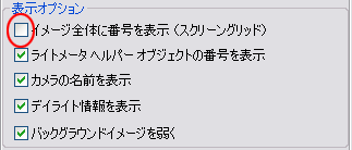

  1. [環境と効果](Environment And Effects )ダイアログ ボックス [パラメータ](Parameters)ロールアウト [表示オプション](Display Options)領域で、[イメージ全体に番号を表示 (スクリーングリッド)](Show Numbers On Entire Image (Screen Grid))をオフにします。
    これで、コートのサーフェスに作成したライトメータのサンプル ポイントによって返された輝度の値のみが表示されるようになります。

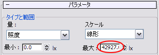

  2. [環境と効果](Environment And Effects)ダイアログ ボックス [効果](Effects)パネル [パラメータ](Parameters)ロールアウト [タイプと範囲](Type And Range)領域で、[最大](Max)の値に 42927.0 と入力し、 を押します。
    最大範囲の値を下げると、サンプル値が青(低輝度)から赤(高輝度)のフル レンジのカラーコードで表示されます。これは窓の近くで一番目立ちます。
