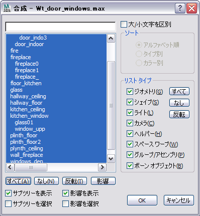

  1. アプリケーション メニューから[読み込み](Import) [合成](Merge)を選択します。\scenes\interoperability\AutoCAD\ フォルダを参照し、wt_door_windows.max ファイルを選択して[開く](Open)をクリックします。
    3ds Max によって[合成](Merge)ダイアログ ボックスが開きます。
  2. [合成](Merge)ダイアログ ボックスで、オブジェクトのリストの下にある[すべて](All)ボタンをクリックし、[OK]をクリックします。

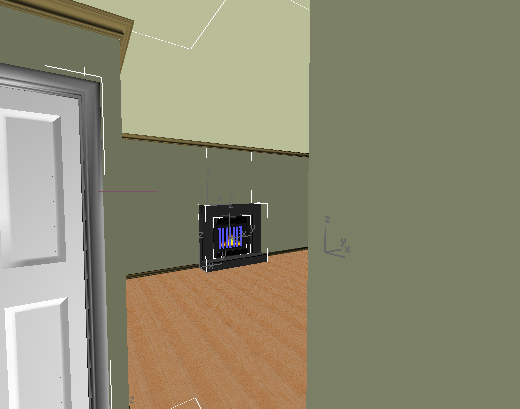

    [合成](Merge)によって、ドア、窓、暖炉がシーンに追加されます。

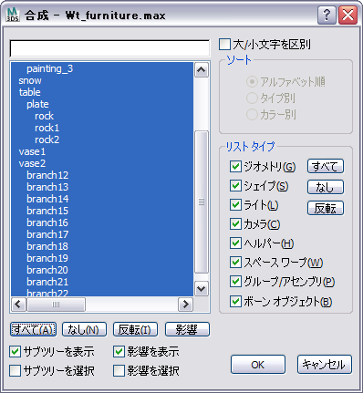

  1. [読み込み](Import) [合成](Merge)を再度選択します。\scenes\interoperability\AutoCAD\ フォルダの wt_furniture.max ファイルを選択し、[開く](Open)をクリックします。
    3ds Max でシーンに、椅子といくつかの調度品が追加されます(マージされたシーンにはスカイ ドームもあります。窓から見える遠くの景色や雪をサポートします)。
