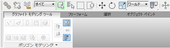

    既定値では、グラファイト モデリング ツールのリボンを最小化したものが、メイン ツールバーのすぐ下に表示されます。
    注: これまでの 3ds Max セッションでリボンをカスタマイズしてある場合は、実際のリボンの表示はこの図とは異なります。このチュートリアルでは、既定値の設定が使用されているものと仮定しています。
  2. [展開/最小化](Expand/Minimize)アイコンを何回かクリックして、リボンを完全に展開した表示にします。
    シーン内にポリゴン モデルが存在していないため、[ポリゴン モデリング](Polygon Modeling)タブのツールは非アクティブになっています。

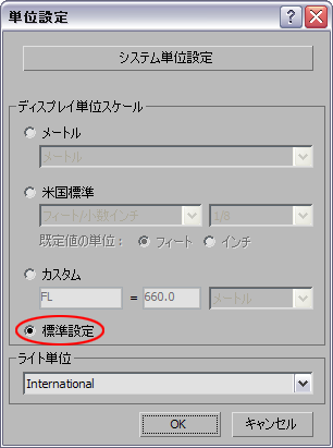

  3. [カスタマイズ](Customize)メニューから[単位設定](Units Setup)を選択し、[単位設定](Units Setup)ダイアログ [ディスプレイ単位スケール](Display Unit Scale)領域で、[標準設定](Generic Units)が選択されていることを確認します。

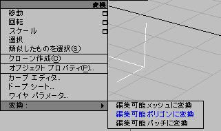

  1. ビューポートで球を右クリックし、クアッド メニューの[変換](Convert)(右下)から[変換](Convert) [編集可能ポリゴンに変換](Convert To Editable Poly)を選択します。
    リボンが更新され、ポリゴン編集ツールの領域が表示されます。

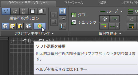

  1. リボン [ポリゴン モデリング](Polygon Modeling)パネルで、 ([ソフト選択](Soft Selection))をクリックしてオンにします。
    既定では、3ds Max の[ソフト選択](Soft Selection)コントロールがコンパクトなツールバーとして表示されます。
  2. リボンに[ソフト選択](Soft Selection)コントロールを追加するには、次のいずれかを実行します。
    • ツールバーをリボンの空き領域にドラッグします。
    • ツールバーの右端の近くにマウスを移動します。追加のコントロールが表示されたら、[パネルをリボンへ戻す](Return Panels To Ribbon)を選択します。
