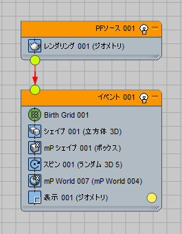

  1. 3ds Max を開始またはリセットし、6 を押してパーティクル ビューを開き、[mParticles フロー](mParticles Flow)をコンテナからイベント表示にドラッグします。
    これにより、簡単な物理特性シミュレーションに対して必要なすべての要素が一挙に追加されます。

  1. 3ds Max をリセットし、新しい mParticles フローでもう一度開始します。アニメーションの長さを 300 フレームに設定します。
  2. [発生グループ](Birth Group)オペレータを、コンテナから[発生グリッド](Birth Grid)オペレータの上にドラッグします。
    [発生グループ](Birth Group)が[発生グリッド](Birth Grid)に置き換わり、パーティクルがビューポートから消えます。ただし、大きなワイヤフレーム立方体はそのまま残ります。これが mParticles ワールド ヘルパーです。その中心をポイントしている下矢印は重力の方向を示し、下面の X はグラウンド衝突平面の場所を示しています。既定では、これは 3ds Max のホーム グリッドと一致します(Z=0 での XY 平面)。

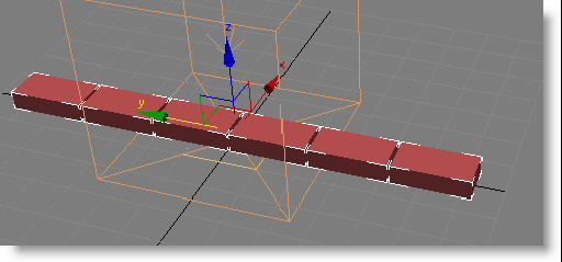

  4. [作成](Create)パネルに移動し、ボックス プリミティブの[長さ](Length) = 20、[幅](Width) = 10、[高さ](Height) = 5 を追加します。
  5. 移動ツールをアクティブにして、[座標表示](Coordinate Display)のスピナー(プログラム ウィンドウの下にある X、Y、Z フィールド)を右クリックすると、ボックスがホーム グリッドの中心に配置されます。
  6. を押しながら Y 軸に沿ってドラッグすることでボックスのクローンを作成し、クローンが元のボックスの隣に配置されたらマウス ボタンを放します。[クローン オプション](Clone Options)ダイアログを使用して 5 つのコピーを作成し、全部で 6 つのレンガを作成します。6 つのレンガをすべて選択し、ワールド Y 軸に沿って一列になるように並べ、X 軸を中心として配置します。
  7. 左側のビューポートで、 を押しながら Y 軸に沿ってレンガを真っすぐ上に移動し、クローンを元の行の真上に配置して再び 5 つのコピーを作成します。

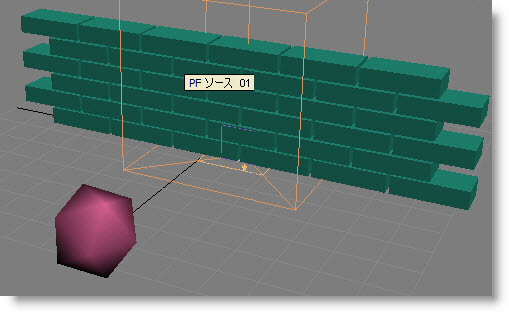

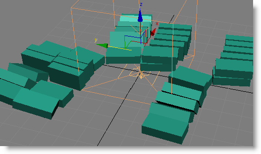

  12. アニメーションを再生します。
    レンガはすぐに重力に負け、積み重なるように倒れます。
    これは、mParticles グルー テストによってすぐに修正できます。

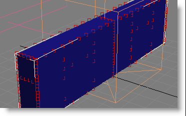

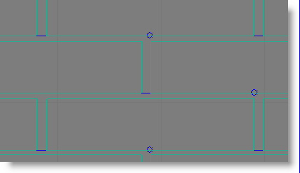

  13. [mParticles グルー](mParticles Glue)テストをイベント 001 の最後に追加します。このテストをクリックすると、パーティクル ビューにそのパラメータが表示されます。[タイプ](Type)を[リジッド](Rigid)に設定します。
    このグルー テストにより、パーティクルのペア間にバインドが作成されるため、バインドの動作を確認できることが重要となります。そのため、[バインドを視覚化](Visualize Binding)オプションが必須となります。
  14. [パラメータ](Parameters)ロールアウトで、[バインドを視覚化](Visualize Binding)をオンにします。
    この時点でバインドは存在しないのでまだ表示することはできません。
  15. 左側のビューポートでレンガが明確に見えることを確認し、[距離のバインド](Bind Distance)スピナーを使用して、左側のビューポートでパーティクル間に青い線が表示されるまで値を大きくしていきます。
    バインドは主に垂直な線です。これがパーティクル間の最短距離となるためです。

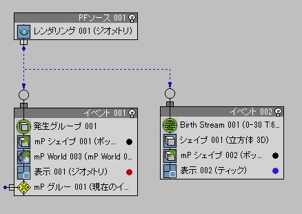

  1. コンテナから、イベント 001 の隣の[発生ストリーム](Birth Stream)オペレータをドラッグし、新しいイベントを作成します。[表示](Display)オペレータを[ジオメトリ](Geometry)に設定し、[発生ストリーム](Birth Stream)の後に[シェイプ](Shape)および[mParticles シェイプ](mParticles Shape)オペレータを追加し、両方とも[球](Sphere)に設定します。イベントを PF ソースのグローバル イベントにワイヤリングします。
    重要: イベントでは、[シェイプ](Shape)オペレータが[mParticles シェイプ](mParticles Shape)オペレータよりも優先されることを確認してください。イベント要素は上から順に処理されるため、mParticles シェイプでは、シェイプのデータを処理できる必要があります。それができない場合は正しく機能しません。
    また、両方のイベントで同じ mParticles ワールド ヘルパーとワールド設定を使用できるように、[mParticles ワールド](mParticles World)オペレータのクローンを作成する必要があります。これは短時間で実行することができます。

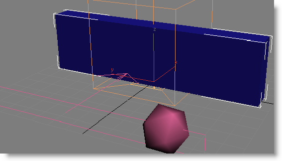

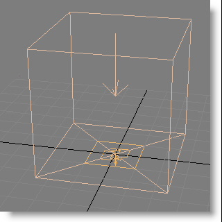

    今アニメーションを再生すると、1 つのパーティクルが壁の下から飛び出してきます。これは、[発生ストリーム](Birth Stream)アイコンの既定の位置がワールドの中心(0,0,0)にあるためです。また、発生ストリームには、ビルトインの[速度](Speed)プロパティがあり、このプロパティは既定で 300 に設定されているため、[Speed](速度)オペレータをさらに必要としません。
  3. [発生ストリーム](Birth Stream)アイコンを選択して、負の X 軸方向に約 80 単位移動してから上方に移動すると、壁の高さの中心に垂直に配置されます。位置は約(–80,0,15)です。
  4. Y 軸を中心に[発生ストリーム](Birth Stream)アイコンを –90 度回転させ、ベクトル矢印が壁を指すようにします。
  5. [シェイプ](Shape)オペレータをクリックし、[サイズ](Size)を 20 に設定して球体のサイズを大きくします。
  6. アニメーションを再生します。
    球はレンガに衝突せずに壁を通過します。これは、そのイベントが物理特性シミュレーションにまだ参加していないためです。
    [mParticles ワールド](mParticles World)オペレータは、パーティクルがシミュレーションに関与するすべてのイベントに存在する必要があります。常に、表示とテストを除き、イベントの最後のオペレータになります。
  7. イベント 001 で、[mP ワールド 01](mP World 01)イベントを右クリックし、[コピー](Copy)を選択します。[イベント 002](Event 002)を右クリックし、[貼り付け](Paste)を選択します。
    3ds Max により、球のイベントに[mParticles ワールド](mParticles World)イベントが追加されます。
  8. 新しい[mParticles ワールド](mParticles World)がイベント 002 の下部にない場合、[表示](Display)オペレータのすぐ上で、それをドラッグ & ドロップし、位置を修正します。
    注: [貼り付けをインスタンス化](Paste Instanced)を使う必要はありません。1 つのシーンに複数の[mParticles ワールド](mParticles World)オペレータは存在しないためです。このオペレータを使用するイベントは同じシミュレーションに含まれ、あるイベントの[mParticles ワールド](mParticles World)パラメータを変更すると、[mParticles ワールド](mParticles World)を含むすべてのイベントの同じパラメータ設定が更新されます。
  9. アニメーションをもう一度再生します。
    今回は球が壁を倒します。設定の内容によっては、回転しながら壁を押して進む場合もあります。ボールが当たってもパーティクルが固くバインドされたままの状態を維持します。
