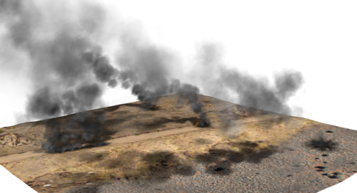

パーティクル システムでは、雨、流れる水、煙、爆発などをモデリングできます。主にアニメート効果を作成できます。
このチュートリアルでは、パーティクルフロー パーティクル システムを使用して、爆撃訓練場(または戦場)の煙をモデリングします。
