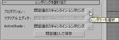

  2. [レンダリング設定](Render Setup)ダイアログ ボックス [共通](Common)タブで、[レンダリングを割り当て](Assign Renderer)ロールアウトまで下にスクロールします。このロールアウトが開いていない場合は開きます。
  3. [レンダリングを割り当て](Assign Renderer)ロールアウトで、[プロダクション](Production)ラベルの右にある ([レンダラーを選択](Choose Renderer))ボタンをクリックします。
    プロダクション レンダラーは、完成した出力のレンダリングに使用されるレンダラーです。
    3ds Max によって[レンダラーを選択](Choose Renderer)ダイアログ ボックスが開きます。

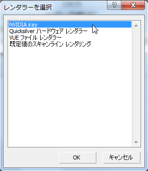

  4. [レンダラーを選択](Choose Renderer)ダイアログ ボックスで、リストから[Quicksilver ハードウェア レンダラー](Quicksilver Hardware Renderer)をクリックして選択し、[OK]をクリックします。

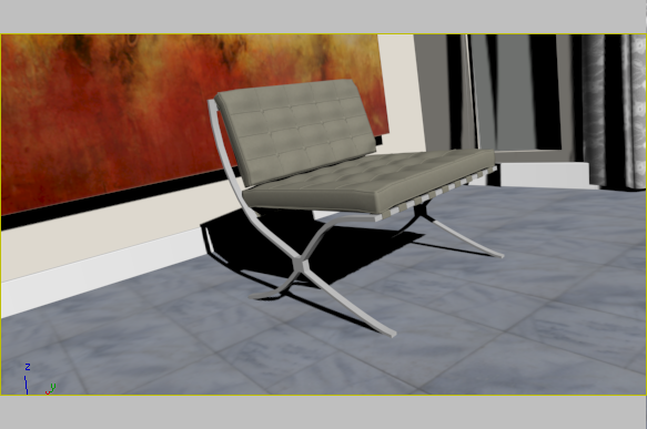

    3ds Max によって、Quicksilver レンダラーを使用してシーンがレンダリングされます。
    Quicksilver レンダラーでは、レンダリングするシーン データの準備にシステムの CPU を使用します。実際のレンダリングの実行には、グラフィック カード(グラフィックス プロセッシング ユニット、GPU)を使用します。シーンを初めてレンダリングするときは、レンダリングで使用するシェーダを CPU でコンパイルする必要があります。これには少し時間がかかりますが、この処理が必要なのはシェーダごとに 1 回だけです。以降のレンダリングは最初のレンダリングよりも高速です。たとえば、あるシステムではこのシーンを最初にレンダリングするのに 1 分 45 秒ほどかかりますが、以降のレンダリングには 30 秒もかかりません。
    Quicksilver ハードウェア レンダラーでは、使用できるマテリアルとマップ(シェーダ)の種類が制限されています。詳細については、「Quicksilver ハードウェア レンダラー」を参照してください。
    Quicksilver レンダラーでは、シーンをすばやくレンダリングするために、影などのシーンの細部が簡略化されます。これは、同じシーンを Quicksilver でレンダリングしたものと iray でレンダリングしたもの(このレッスンで後ほど示します)を比較するとよくわかります。

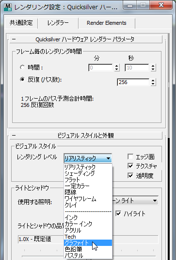

Quicksilver レンダラーのフォトリアリスティック以外のスタイルを試す:
  1. [レンダリング設定](Render Setup)ダイアログ ボックスで[レンダリング](Render)タブに移動します。

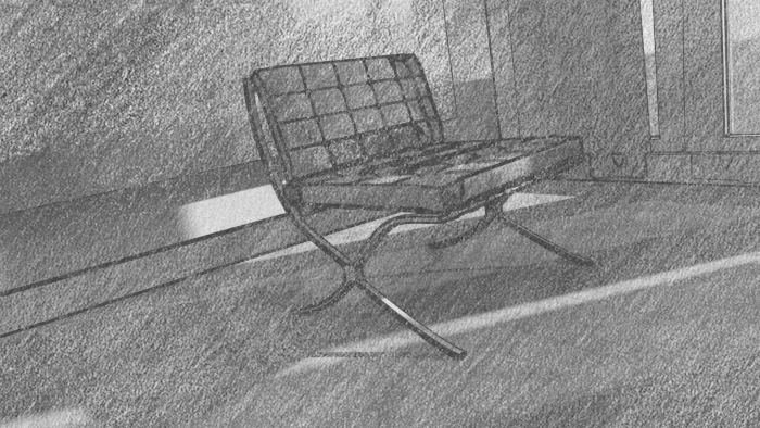

  2. [ビジュアル スタイルと外観](Visual Style & Appearance)ロールアウト [ビジュアル スタイル](Visual Style)グループで、[レンダリング レベル](Rendering Level)ドロップダウン リストをクリックして開き、そのリストから[グラファイト](Graphite)をクリックして選択します。
  3. [レンダリング設定](Render Setup)ダイアログ ボックスで、もう一度[レンダリング](Render)をクリックします。
    3ds Max によって今度は鉛筆によるスケッチのスタイルで、シーンが再度レンダリングされます。

  2. [共通](Common)タブ [レンダリングを割り当て](Assign Renderer)ロールアウトで、[プロダクション](Production)ラベルの右にある ([レンダラーを選択](Choose Renderer))ボタンをクリックします。
  3. [レンダラーを選択](Choose Renderer)ダイアログ ボックスで、リストから[NVIDIA iray]をクリックして選択し、[OK]をクリックします。

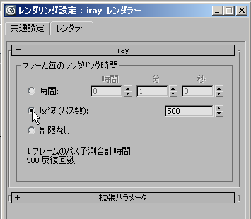

  4. [レンダリング設定](Render Setup)ダイアログ ボックスで[レンダリング](Render)タブに移動します。[iray]ロールアウトで、[反復 (パス数)](Number Of Passes)を選択します。
    iray レンダラーのメインのコントロールで設定する項目はレンダリングの時間だけです。時間、分、および秒で時間を設定するか、反復の回数を指定するか、または無制限にレンダリングを実行するように設定することができます。夜間にレンダリングを実行する場合は、[制限なし](Unlimited)オプションが適しています。
    [反復](Iterations)の値を既定の 500 のままにした場合、このシーンのレンダリングには 5.5 分ほどかかります(デュアルプロセッサの 64 ビット システム、2.6GHz、グラフィック カード アクセラレーションありでテスト)。レンダリングが期待よりも長くかかっている場合は、キャンセルして反復の回数を減らすことができます。

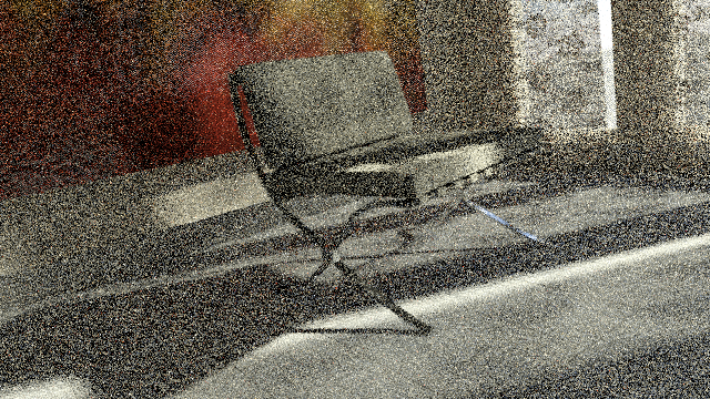

    3ds Max によって、iray レンダラーを使用してシーンがレンダリングされます。

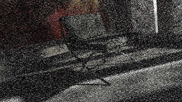

    1 回目の結果は、暗くてざらつきもかなりあります。
    反復のたびに細部が鮮明になり、ざらつきが減っていきます。何回か反復処理すると、シーンがはっきり見えるようになってきます。

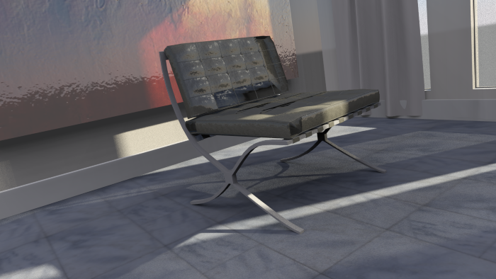

    500 回まで反復が完了すると、次のようになります。
    Quicksilver の[リアリスティック](Realistic)モードでレンダリングした結果と比較すると、ライトと影がはるかに鮮明になり、前の結果では確認できなかったカーテンとその影の細部が表現されています。絵のライトと反射も鮮明になっています。
    影の暗い部分にまだ少しざらつきが残っていますが、無制限にレンダリングを実行すると修正されます。
    [制限なし](Unlimited)オプションは夜間に実行すると便利ですが、このモデルの場合は、影の部分のざらつきを修正してもそれほど時間はかかりません。
