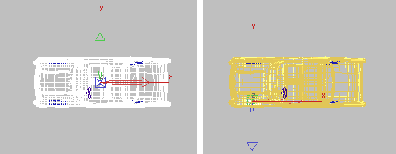

子オブジェクトのローカル方向は親と異なる場合がある
左: 親であるシャーシの方向
右: 左前輪の方向
このチュートリアルでアニメートしようとしているリグの子オブジェクト(車輪)は、親オブジェクト(車体)と異なる方向を向いています。ワイヤリングを使って車輪を回転させるには、車輪を X 軸(車輪のローカル方向)ではなく Y 軸を中心に(車体の方向に基づいて)回転させなければなりません。子オブジェクトのローカル方向をコントロールするために、まずは左前輪の位置トラックと回転トラックにリスト コントローラを追加しましょう。

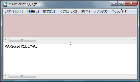

  1. 3ds Max ウィンドウ左下の MAXScript 領域を右クリックし、[リスナー ウインドウを開く](Open Listener Window)を選択します。
    3ds Max によって[MAXScript リスナー](MAXScript listener)ダイアログ ボックスが開きます。
    ヒント: 上部のマクロ レコーダ ペイン(ピンク色の領域)が見づらい場合は、パネルの境界のバーを下にドラッグして 2 つのペインが大体同じ面積になるようにします。このダイアログ ボックスのサイズを変更することもできます。

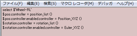

  4. 先ほどの手順 7 ~ 17 を繰り返して、左後輪の位置と回転にリスト コントローラを割り当てます。
    操作を行いながら、ピンク色のマクロ レコーダ領域にスクリプト データが蓄積されていく様子を確認してください。

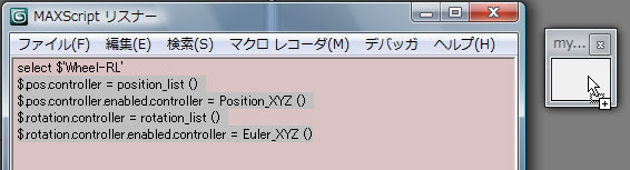

  9. スクリプトの最後の 4 行をハイライト表示し、[myTools]ツールバーへドラッグします。
    3ds Max によってツールバーにボタンが作成されます。

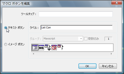

  10. この新しく作成されたボタンを右クリックし、[ボタンの外観を編集](Edit Button Appearance)を選択します。
  11. [マクロ ボタンを編集](Edit Macro Button)ダイアログ ボックスで[テキスト ボタン](Text Button)オプションをオンにし、[ラベル](Label)フィールドに ListCon と入力して[OK]をクリックします。
    3ds Max によってボタンがテキスト ボタンに変わります。
