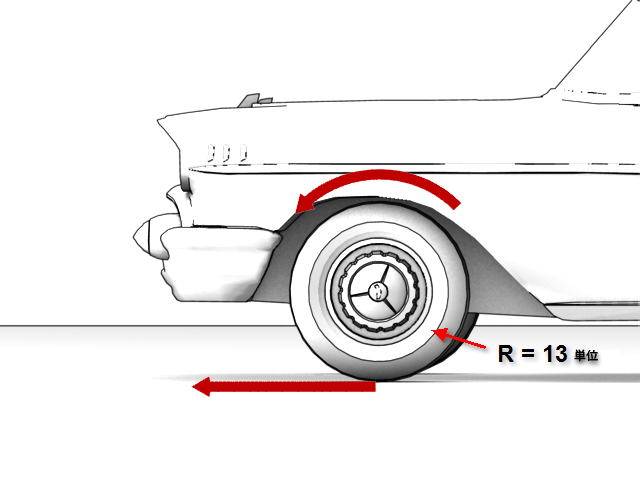

はじめに、車輪の回転の計算に伴う三角関数について考えてみましょう。
円形のオブジェクトの回転量(α)は、円の半径と、角度 α の円弧の長さで決まります。回転量(α)はラジアンで表され、円弧の長さを円の半径で割った値(円弧の長さ/R)と等しくなります。
したがって、車輪の回転量の計算式(円弧の長さ/R)は距離/13 になります。車輪の半径は定数(13 単位)で、移動距離は変数です。

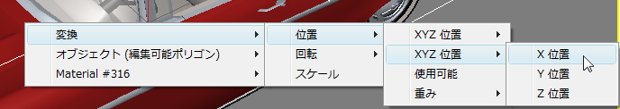

  2. 車体オブジェクトを右クリックし、クアッド メニューから[ワイヤ パラメータ](Wire Parameters)を選択します。
  3. ポップアップ メニューから[変換](Transform) [位置](Position) (2 番目の)[XYZ 位置](Position XYZ) [X 位置](X Position)を選択します。

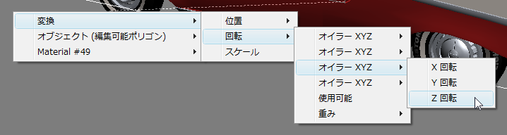

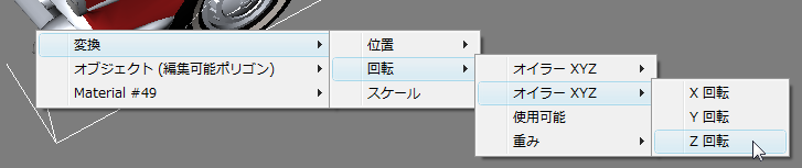

  5. ポップアップ メニューから[変換](Transform) [回転](Rotation) (2 番目の)[オイラー XYZ](Euler XYZ) [Z 回転](Z Rotation)を選択します。

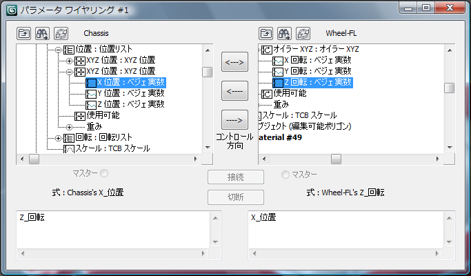

    [パラメータ ワイヤリング #1](Parameter Wiring #1)ダイアログ ボックスが開きます。このダイアログ ボックスで、オブジェクト間の単方向または双方向のコントロール関係を設定します。選択した(相互に影響し合う) 2 つのオブジェクトの位置と回転がハイライト表示されます。
  6. [パラメータ ワイヤリング](Parameter Wiring)ダイアログ ボックスで、「コントロール方向」という文字列のすぐ上にある右向きの矢印をクリックします。
    これで、Chassis の X 位置によって Wheel-FL の Z 回転がコントロールされるようになります(逆のコントロール関係は設定されません)。
    [パラメータ ワイヤリング](Parameter Wiring)ダイアログ ボックスの右下にある車輪オブジェクトの[式](Expression)パネルを見てください。現在、移動距離として「X_位置」と表示されています。
  7. 「X_位置」の後に続けて /13 と入力します。
    これで、式は「X_位置/13」(移動距離/車輪の半径)になりました。
  8. [接続](Connect)をクリックします(ダイアログ ボックスはまだ閉じないでください)。

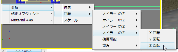

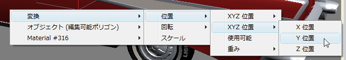

  1. Chassis を選択して右クリックし、クアッド メニューから[ワイヤ パラメータ](Wire Parameters)を選択します。
  2. メニューから[変換](Transform) [位置](Position) (2 番目の)[XYZ 位置](Position XYZ) [Y 位置](Y Position)を選択します。
  3. 左前輪(Wheel-FL)をクリックします。
  4. メニューから[変換](Transform) [回転](Rotation) (3 番目の)[オイラー XYZ](Euler XYZ) [Z 回転](Z Rotation)を選択します。

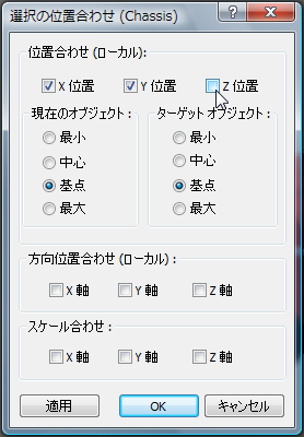

  7. ポイント ヘルパーが選択されたままの状態でメイン ツールバーの ([位置合わせ](Align))をクリックしてから、任意のビューポートで Chassis オブジェクトを選択します。
  8. [選択の位置合わせ](Align Selection)ダイアログ ボックス [位置合わせ](Align Position)領域で、[X 位置](X Position)と[Y 位置](Y Position)をオン、[Z 位置](Z position)をオフに設定します。
  9. [現在のオブジェクト](Current Object)領域と[ターゲット オブジェクト](Target Object)領域で[基点](Pivot)が選択されていることを確認し、[OK]をクリックします。

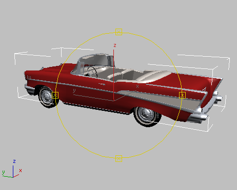

  10. フロント ビューポートでポイント ヘルパーを X 軸に沿って右へ移動し、自動車のリア アクセルのすぐ左に配置します。
    ポイント ヘルパーをリア アクセルの左横に移動
    このポイント ヘルパーの位置が、前輪が回転するときの自動車の基点になります。

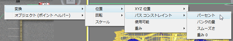

  3. ポイント ヘルパーを選択して右クリックし、メニューから[ワイヤ パラメータ](Wire Parameters)を選択します
  4. メニューから[変換](Transform) [位置](Position) [パス コンストレイント](Path Constraint) [パーセント](Percent)を選択します。
  5. いずれかの車輪をクリックし、[変換](Transform) [回転](Rotation) 4 番目の[オイラー XYZ](Euler Rotation) [Z 回転](Z Rotation)を選択します。
