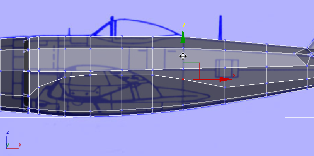

左側の翼の「土台」を作成する:

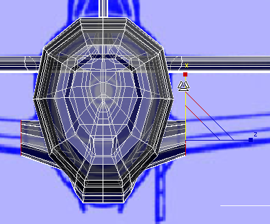

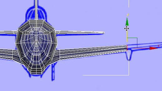

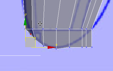

  1. リボン [編集](Edit)パネルで、 ([スイフトループ](SwiftLoop))をクリックします。
  2. フロント ビューポートで、[スイフトループ](SwiftLoop)を使用して、機体の下部付近にエッジの縦方向のループを作成します。
  3. 右クリックして[スイフトループ](SwiftLoop)ツールを終了します。

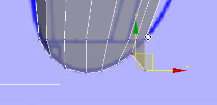

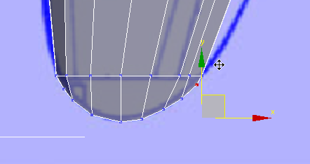

  4. ([頂点](Vertex))サブオブジェクト レベルに切り替えます。
  5. リボン [編集](Edit)パネルで、 ([コンストレイント : エッジ](Constrain To Edge))をアクティブにします。
  6. フロント ビューポートで、新しいエッジ ループののエッジに沿って、頂点を垂直方向に 移動して、翼の面を囲む輪郭を作成します。
  7. リボン [編集](Edit)パネルで、 ([コンストレイント : なし](Constrain To None))をアクティブにします。
  8. ([頂点](Vertex))を再度クリックして[頂点](Vertex)サブオブジェクト レベルを終了します。

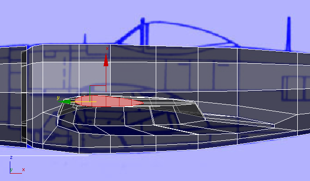

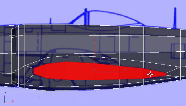

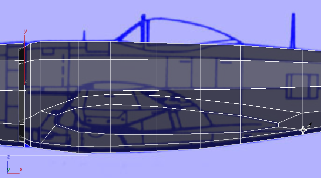

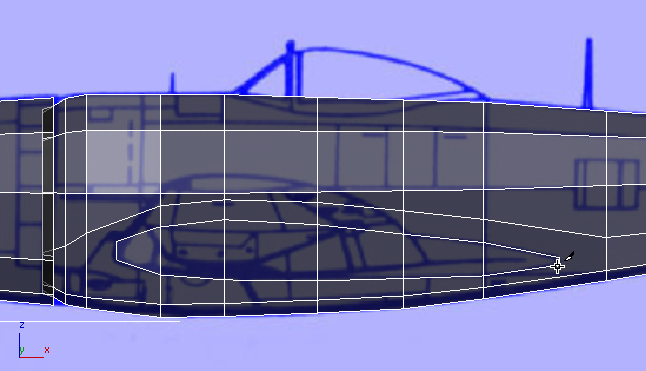

  9. リボン [編集](Edit)パネルで、 ([カット](Cut))をクリックします。
  10. フロント ビューポートで、[カット](Cut)ツールを使用して、翼のアウトラインの周りにエッジを作成します。設計図のイメージの各部分を参考に、これらのカットを配置します。ただし、翼の前方部分では、その上の輪郭と次の図を使用します。
  11. 右クリックして[カット](Cut)ツールを終了します。
  12. ([カット](Cut))を再度オンにし、水平尾翼で行ったように、翼の一番前と一番後ろのエッジの独立した頂点から近接するコーナー頂点にかけてエッジを追加し、すべてのポリゴンが四角形であることを確認します。
  13. 右クリックして[カット](Cut)ツールを終了します。

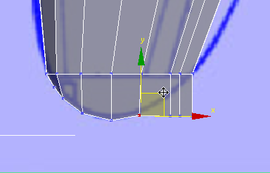

翼の押し出しを開始する:

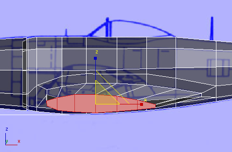

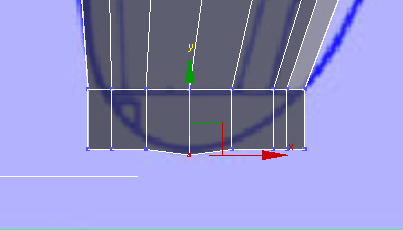

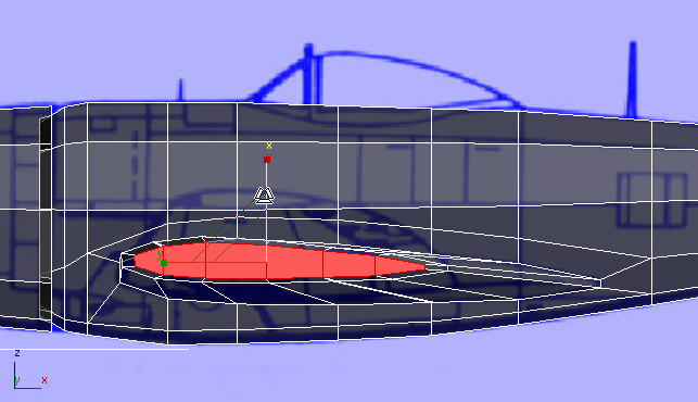

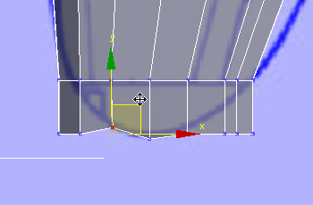

  1. ([ポリゴン](Polygon))サブオブジェクト レベルに切り替えます。
  2. 翼の底部を構成する面を クリックし、 +クリックして選択します。
  3. リボン [ポリゴン](Polygons)パネルで、 ([押し出し](Extrude))をクリックします。ドラッグして面を少し押し出します。
    ヒント: 水平尾翼で行ったように、フロント ビューポートでドラッグしますが、作業内容は他のビューポート(特にトップ ビューポート)で確認します。

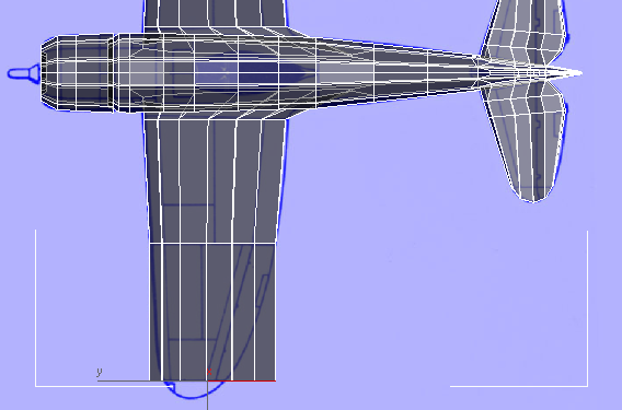

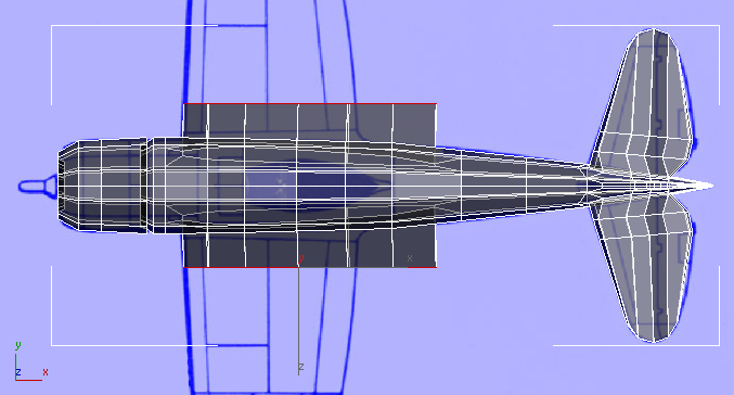

    トップ ビュー

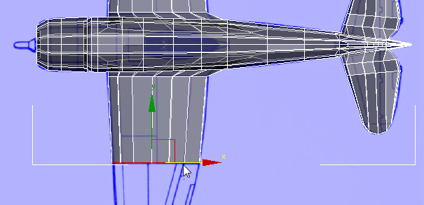

  4. リボン [位置合わせ](Align)パネルで、 ([軸 X](Align X))をクリックします。
  5. X 軸に沿って面を スケールし、X 軸と Y 軸の両方で面を 移動して、トップ ビューポートで翼の押し出しと設計図のイメージを一致させます。
    ヒント: この手順は、コンストレイントがアクティブな場合には実行できません。 ([コンストレイント : なし](Constrain To None))がアクティブであることを確認してください。

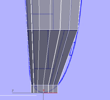

  6. レフト ビューで、Y 軸に沿って面を スケールおよび 移動して、翼と設計図のイメージを一致させます。
    ヒント: この時点で、翼上部のサーフェスが低すぎると感じたら、 ([頂点](Vertex))サブオブジェクト レベルに切り替え、 ([コンストレイント : エッジ](Constrain To Edge))をアクティブにし、翼の上側エッジの底部に沿って、機体をなぞるように頂点を上に 移動します(これらの頂点をパース ビューポートで選択する方法が一番簡単です)。頂点を移動したら、 ([コンストレイント : なし](Constrain To None))がアクティブになっていることを確認してください。

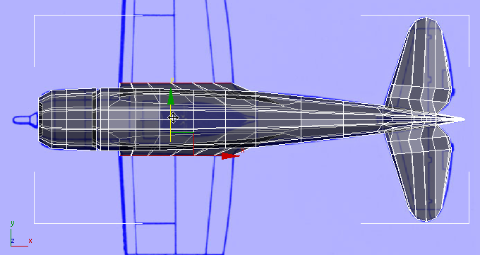

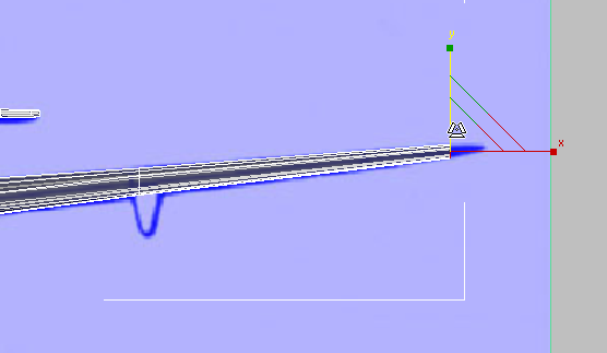

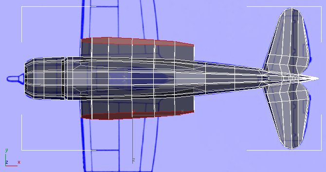

  7. ([ポリゴン](Polygon))サブオブジェクト レベルで、翼中央の継ぎ目まで翼を 押し出します。
    トップ ビュー
  8. X 軸に沿って面を スケールし、X 軸と Y 軸の両方で面を 移動して、トップ ビューポートで翼の押し出しと設計図のイメージを一致させます。
    トップ ビュー
  9. また、レフト ビューポートで翼を スケールおよび 移動し、設計図のイメージと一致させます。

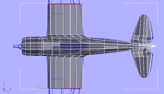

  1. 翼を最後の継ぎ目まで 押し出します。
    トップ ビュー
  2. 再度、面を スケールおよび 移動して、トップ ビューポートで翼と設計図のイメージを一致させます。
    トップ ビュー
  3. レフト ビューポートでも同じ操作を繰り返します。

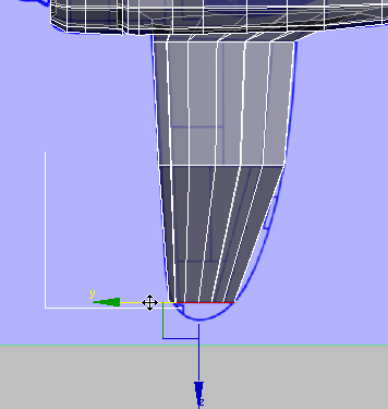

  4. 翼をもう一度 押し出しますが、今回は先端まで押し出します。
    トップ ビュー
    注: 特に一番後ろのエッジでは、長いエッジ セグメントは翼の曲率を正しく反映しません。次のレッスンでは、機体の曲率をリファインしたときと同じ方法で、翼の曲率をリファインします。
  5. レフト ビューポートで、面を スケールおよび 移動して、翼と設計図のイメージを一致させます。

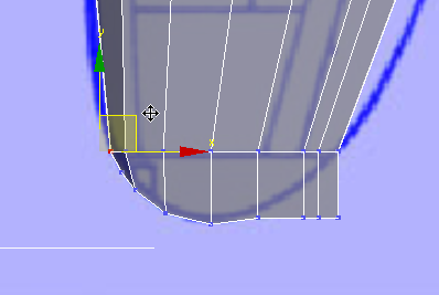

  6. ([頂点](Vertex))サブオブジェクト レベルに切り替えます。
  7. トップ ビューポートで、領域選択を使用して頂点のペア(上と下)を選択し、翼先端のカーブが設計図のイメージと一致するように 移動します。
