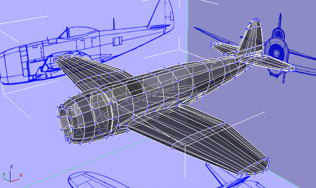

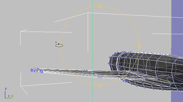

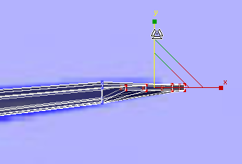

  1. パース ビューポートで、モデルを オービットして、両側の翼が水平であることを確認します。
    頂点(特に垂直軸の頂点)がずれている場合は、それらを 移動して、翼が水平になるようにします。
  2. ([オブジェクトを選択](Select Object))をアクティブにし、[オービット](Orbit)をオフにします。
  3. +Z を押して、パース ビューで行った変更を元に戻します。

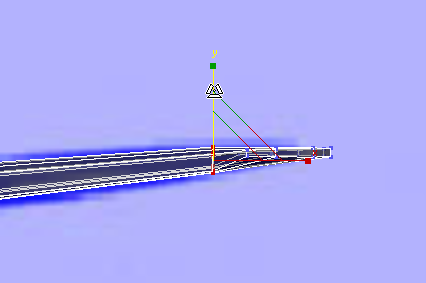

  4. レフト ビューポートで、翼の先端の頂点を 選択し、垂直方向に少し 縮小します。
  5. 翼先端の継ぎ目の頂点でも、同じ操作を繰り返します。
    これは、数値を使った調整と言うよりも、むしろ直感的な操作で、目で見て納得できる結果となるように調整を行います。
  6. ([頂点](Vertex))を再度クリックして[頂点](Vertex)サブオブジェクト レベルを終了します。

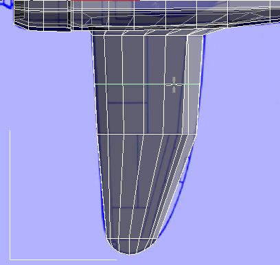

翼の曲率をリファインする:

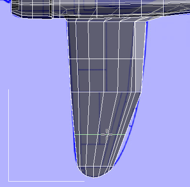

  1. トップ ビューポートを ズームおよび パンして、左側の翼全体が見えるようにします。

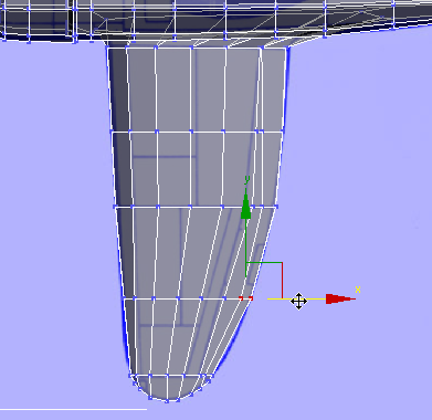

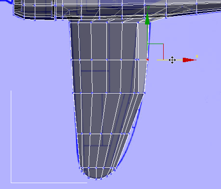

  2. リボン [編集](Edit)パネルで、 ([スイフトループ](SwiftLoop))をオンにします。トップ ビューポートで、[スイフトループ](SwiftLoop)を使用して、翼の長い面を再分割する 2 つの新しいエッジ ループを追加します。
  3. 右クリックして、[スイフトループ](SwiftLoop)ツールをオフにします。

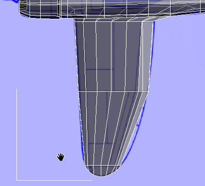

  4. 再度 ([頂点](Vertex))サブオブジェクト レベルに切り替え、翼の一番後ろのエッジの頂点を領域選択し、設計図のイメージが示す翼の曲率とさらに一致するよう頂点を 移動します。
  5. ([頂点](Vertex))を再度クリックして[頂点](Vertex)サブオブジェクト レベルを終了します。
