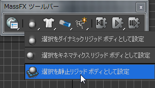

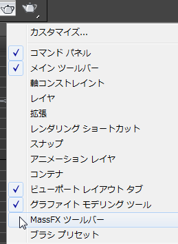

  1. MassFX ツールバーが表示されていない場合は、メイン ツールバーの右側の領域を右クリックし、ポップアップ メニューから[MassFX ツールバー](MassFX Toolbar)を選択します。
    3ds Max によってツールバーが開きます。
    MassFX ツールバー
  2. Coffee Table オブジェクトを 選択します。
  3. MassFX ツールバーで、[リジッド ボディ](Rigid Bodies)フライアウト(2 つ目のボタン)を開き、フライアウトのリストから[選択を静止リジット ボディとして設定](Set Selected As Static Rigid Body)を選択します。
    静止リジッド ボディはシミュレーションの一部ですが、移動または変更されることはありません。

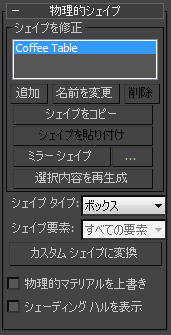

  4. [修正](Modify)パネルに移動します。選択したオブジェクトに MassFX リジッド ボディ モディファイヤが適用されて、オブジェクトが設定されます。
  5. [物理的シェイプ](Physical Shapes)ロールアウトを確認します。この静止ボディはボックス プリミティブとしてスタートしているため、既定の[シェイプ タイプ](Shape Type)は[ボックス](Box)です。
    MassFX で処理されるジオメトリは 2 種類あります。
    • グラフィカル メッシュは、オリジナルのオブジェクト ジオメトリです。
      通常、静止ボディにはグラフィカル メッシュ(オリジナル)を使用します。これはシミュレーションで移動しません。
    • 物理的シェイプは、グラフィカル メッシュを表すために MassFX がシミュレーションで使用するジオメトリです。
      通常、シミュレーションで動きのあるすべてのボディに物理的シェイプを使用します。
    • 大まかな指針としては、問題がない限り最も単純なジオメトリを使用します。この例では、コーヒー テーブルは静止した単純なボックスであるため、[オリジナル](Original)で問題ありません。[シェイプ タイプ](Shape Type)ドロップダウン リストを開き、[オリジナル](Original)を選択します。

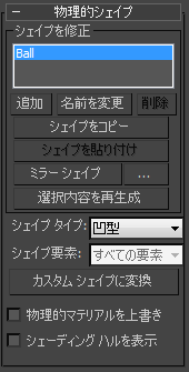

  3. [修正](Modify)パネル [物理的シェイプ](Physical Shapes)ロールアウトで、[シェイプ タイプ](Shape Type)を確認します。
    ほとんどのダイナミック ボディの既定のメッシュ タイプは[凸型](Convex)です。ビューポートで見るとわかるように、これはかなりボールに近い形状をしています。
    ボールに近似している凸型の物理的シェイプ
    注: わかりやすくするため、[メッシュ変換](Mesh Transform)サブオブジェクト レベルを使用して物理的シェイプをオフセットしています。
    しかし、既定のシェイプは、よく転がるものではありません。MassFX リジッド ボディ モディファイヤには、球状のオブジェクトにもっと適したシェイプがあります。
  4. [物理的シェイプ](Physical Shapes)ロールアウトで、[シェイプ タイプ](Shape Type)ドロップダウン リストを開き、[球](Sphere)を選択します。
    これで、物理的シェイプがオリジナルのボールの形状に合うようになりました。

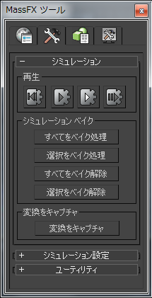

  1. MassFX ツールバーで、 ([ワールド パラメータ](World Parameters))をクリックします。
    3ds Max によって[MassFX ツール](MassFX Tools)ダイアログ ボックスが開き、[ワールド パラメータ](World Parameters)パネルが表示されます。
  2. [MassFX ツール](MassFX Tools)ダイアログ ボックスで、 ([シミュレーション ツール](Simulation Tools))タブをクリックします。
  3. [ツール](Tools)タブで、[すべてをベイク処理](Bake All)をクリックします。
    3ds Max によってシミュレーションがキーフレームに変換されます。実行中、ウィンドウの下部には進行状況バーが表示されます。
    ベイク処理が完了したら、3ds Max ウィンドウの右下にある ([アニメーションを再生](Play Animation))をクリックすることで、シミュレーションを標準のアニメーションとして再生することができます。また、ベイク処理したアニメーションをビデオ ファイルにレンダリングすることもできます。戻ってシミュレーションを微調整する場合は、任意またはすべてのオブジェクトをベイク解除することができます。
