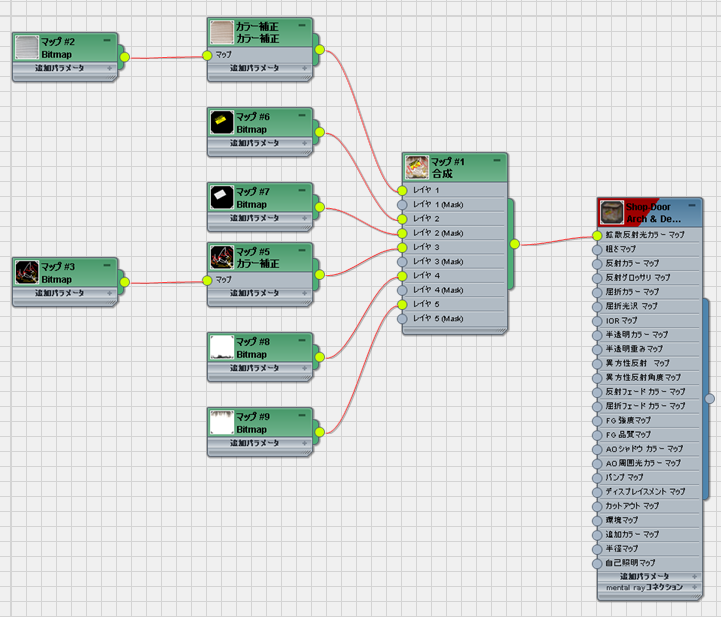

  1. 合成マップ ノードをダブルクリックしてパラメータを表示します。
  2. [合成レイヤ](Composite Layers)ロールアウトの最上部で、 ([新規レイヤ追加](Add A New Layer))をクリックします。
  3. ブラウザからビットマップ ノードをアクティブ ビューにドラッグします。

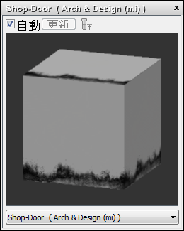

    このファイルには、扉の下部の汚れが含まれています。
    最初のブレンド処理で使用したビットマップ
  4. 新しいビットマップ ノードから合成マップの[レイヤ 4](Layer 4)コンポーネントにワイヤリングします。

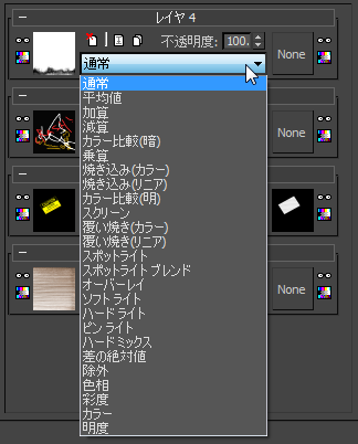

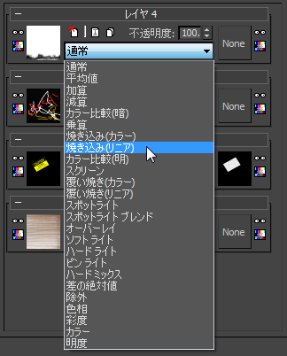

  5. [レイヤ 4](Layer 4)ロールアウトで、[ブレンド モード](Blending Mode)ドロップダウン リストを開きます。
    これまで使用してきた[通常](Normal)モードに加えて、レイヤをブレンドするためのさまざまな方法があります。
  6. リストからいくつかのオプションを選択し、ブレンド技法を試してみましょう。
    これらのオプションは、PhotoShop などのペイント プログラムや Combustion のオプションと似ています。各ブレンド オプションの詳細については、 3ds Max のヘルプを参照してください。

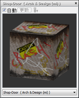

  7. リストから[乗算](Multiply)を選択します。

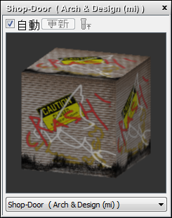

    [乗算](Multiply)を使用した最初のブレンド処理
    このオプションでは、合成マップのすべてのレイヤのカラー値が乗算されます。白以外のカラー チャネルの値は 1.0 より小さいため、値が乗算されると、暗めのカラーが生成されます。ここで、この条件を修正します。

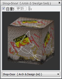

  8. [レイヤ 4](Layer 4)ロールアウトで[不透明度](Opacity)の値を 80.0 に変更し、次に を押します。
    1 番上のレイヤの不透明度が下がり、重なった汚れのカラーが明るくなります。

  1. [合成レイヤ](Composite Layers)ロールアウトの最上部で、 ([新規レイヤ追加](Add A New Layer))をクリックします。
  2. ブラウザからビットマップ ノードをアクティブ ビューにドラッグします。

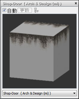

    このファイルには、扉の上部の汚れが含まれています。
    2 回目のブレンド処理で使用したビットマップ
  3. 新しいビットマップ ノードから合成マップの[レイヤ 5](Layer 5)コンポーネントにワイヤリングします。

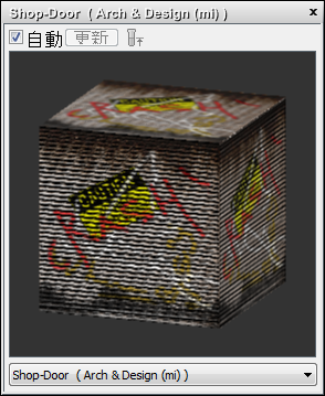

  4. [レイヤ 5](Layer 5)ロールアウトで、[ブレンドモード](Blending Mode)ドロップダウン リストから[焼き込み線形](Linear Burn)を選択します。
    [焼き込み線形](Linear Burn)ブレンドでは、新しい汚れマップと下にあるレイヤが結合されます。
    [焼き込み線形](Linear Burn)を使用した 2 回目のブレンド処理

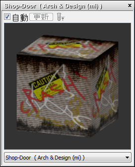

    [焼き込み線形](Linear Burn)は、1 番上のレイヤのピクセルのカラーを下にあるレイヤのカラーと結合します。レイヤ 5 のカラーが暗いほど効果が大きくなります。このため、既定値のブレンドでは暗すぎる結果になります。
  5. [レイヤ 5](Layer 5)ロールアウトで[不透明度](Opacity)の値を 70.0 に変更し、次に を押します。
    これで、扉の上部の汚れが、下部の汚れと同じように、他のテクスチャとうまくブレンドされました。

  6. shutters.jpg を含む元のビットマップ ノード(左上)から、Shop Door マテリアル ノードの[バンプ マップ](Bump Map)コンポーネントにワイヤリングします。
