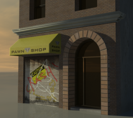

このチュートリアルでは、質屋のスチール製シャッターの複雑なテクスチャ マップを作成します。このマップは、5 つのイメージ レイヤで構成し、さまざまな透明度の設定とブレンド技法を使用して合成します。
チュートリアル終了後のスチール製シャッターの合成マップのレンダリング
