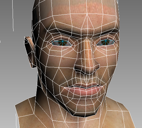

口ひげの面を作成する:
  1. Beard オブジェクトを 選択します。右クリックし、クアッド メニューの[表示](Display)(右上)から[選択を非表示](Hide Selection)を選択します。
  2. [頭](Head)を選択します。
  3. バイキングの顔の正面が見えるように、ビューを オービットします。
    エッジ面が表示されてないない場合は、F4 を押します。
  4. [リボン](Ribbon) [モデリング](Modeling)領域で、[モディファイ モード](Modify Mode)をクリックしてオンにします。
    3ds Max によって [修正](Modify)パネルが開きます。
  5. また、[モデリング](Modeling)領域で、 ([ポリゴン](Polygon))をクリックしてオンにします。
  6. クリックと +クリックで、口ひげを発生させる面を 選択します。
  7. リボン [ジオメトリ (すべて)](Geometry (All))領域で、 ([デタッチ](Detach))をクリックします。
    3ds Max によって[デタッチ](Detach)ダイアログ ボックスが開きます。
  8. [デタッチ](Detach)ダイアログ ボックスで[クローンとしてデタッチ](Detach As Clone)をオンにします。デタッチした面に Mustache と名前を付け、[OK]をクリックします。
  9. ([ポリゴン](Polygon))を再度クリックして[ポリゴン](Polygon)サブオブジェクト レベルを終了します。

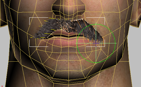

口ひげをスタイリングする:
  1. [スタイリング](Styling)ロールアウトを開き、[ヘアをスタイル](Style Hair)をクリックしてオンにします。
    注: [ヘアをスタイル](Style Hair)をオンにすると、3ds Max によってビューポートにヘア ガイドが表示されます。
  2. フロント ビューポートをアクティブにします。
  3. [スタイリング](Styling)ロールアウト [スタイリング](Styling)領域で、 [選択](Select)をクリックしてオンにします。
  4. ビューポートで、バイキングの鼻の左側(ビューポートの右側)の口ひげの一部を、ドラッグして選択します。
    ヘアのスタイリング中は、アクティブなガイドはオレンジで表示され、非アクティブなガイドは黄色で表示されます。
  5. [スタイリング](Styling)ロールアウト [スタイリング](Styling)領域で、 ([ヘア ブラシ](Hair Brush))をクリックしてオンにします。
    [ヘア ブラシ](Hair Brush)カーソルは、[ヘア カット](Hair Cut)カーソルと似ています。アクティブなビューポートでは円形で表示され、それ以外では円柱で表示されます。円柱の中心軸で作用が最も強くなるようにフォールオフします。
  6. ([変換](Translate))がアクティブなことを確認し、口ひげが垂れ下がるように ブラッシングします。
    [ヘア ブラシ](Hair Brush)を使用している間は、ガイドのみが変化することに注意してください。マウスを放すと、他のヘアがガイドに従って変形します。
  7. トップ ビューポートをアクティブにします。
  8. 頭骨から立ち上がるように、口ひげの左側(ビューポートの右側)を ブラッシングします。
    ヒント: 口ひげがよく見えるようにするには、この図のようにビューポートを少し オービットします。
  9. ([スケール](Scale))をクリックしてアクティブにし、口ひげが長くなるように外側に ブラッシングします。
  10. フロント ビューポートをもう一度アクティブにします。
  11. ([変換](Translate))を再度オンにして、口ひげがもっと垂れるように ブラッシングします。
  12. 口ひげの右側(ビューポートの左側)でも、3 ~ 11 の手順を繰り返します。
    口ひげをトリミングするときは、左右対称にすることをあまり気にする必要はありません。顔やひげが左右対称なことはめったにありません。
  13. 口ひげのすべての ガイドを 選択し、鼻の下のヘアも下向きに垂れるように ブラッシングします。
  14. [スタイリング](Styling)ロールアウトで、[スタイリング終了](Finish Styling)をクリックしてヘアのスタイリングをオフにします。

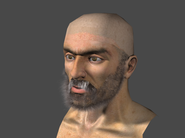

口ひげをレンダリングする:
  1. ビューポートを右クリックし、クアッド メニューの[表示](Display)(右上)から[すべてを表示](Unhide All)を選択します。
    これで口ひげがまた見えるようになりました。
  2. メイン ツールバーで、 ([レンダリング プロダクション](Render Production))をクリックします。
あとはバイキングの髪の毛を作成すれば、モデリングは完成します。
