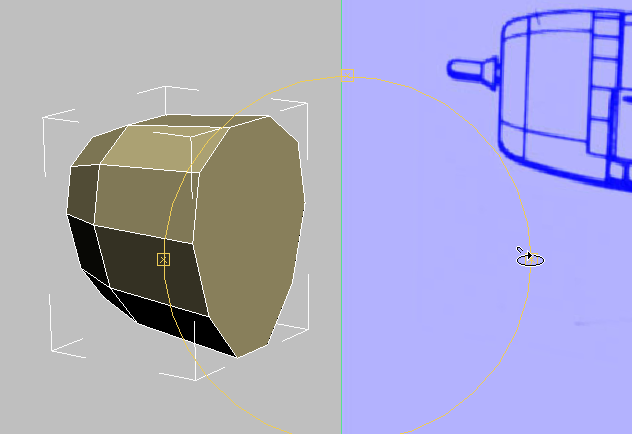

  1. リボン [ポリゴン モデリング](Polygon Modeling)パネルで、 ([ポリゴン](Polygon))をクリックします。

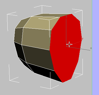

  2. パース ビューポートを オービットし、カウルの後部が見えるようにします。
  3. カウル後部のポリゴンを クリックして選択します。

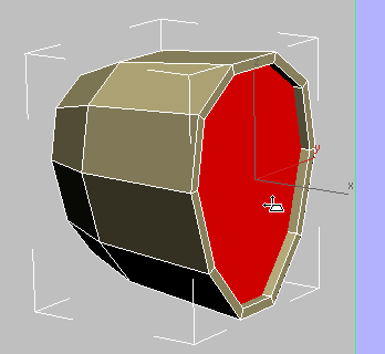

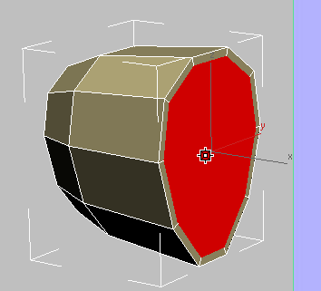

  4. リボン [ポリゴン](Polygons)パネルで、 ([インセット](Inset))をクリックします。パース ビューポートで、マウスを下にドラッグし、カウルの後部をインセットします。

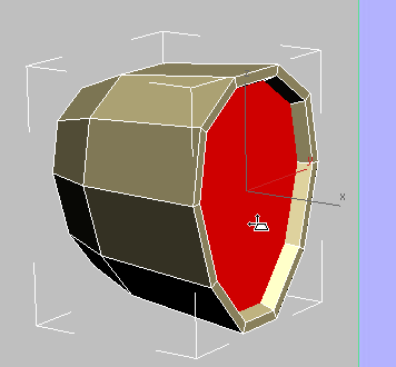

  5. リボン [ポリゴン](Polygons)パネルで、 ([ベベル](Bevel))をクリックします。パース ビューポートで、下にドラッグし、カウル後部に浅いへこみを作成します。
    マウスを放し、へこみをさらに少しだけ下へドラッグして、へこんだポリゴンのサイズを小さくします。
    作業結果をチェックするには、再度 +X を押して X 線表示をオンにし、フロント ビューポートを確認します。

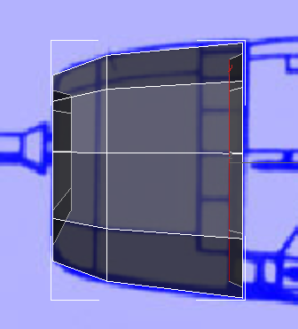

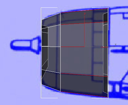

  1. フロント ビューポートをアクティブにします。
  2. リボン [ポリゴン モデリング](Polygon Modeling)パネルで、 ([エッジ](Edge))をクリックします。

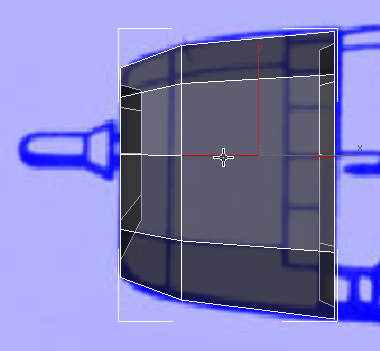

  3. カウルの長さに沿った長いエッジの 1 つを クリックして選択します。
  4. リボン [選択を修正](Modify Selection)パネルで、 ([リング](Ring))をクリックします。
    [リング](Ring)ツールによってカウルの外周に相当するエッジのリングが選択されます。

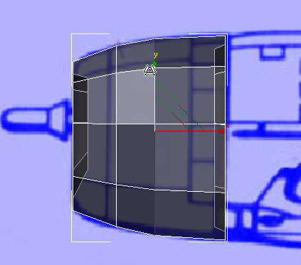

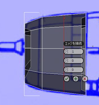

  5. リボン [ループ](Loops)パネルで、 ([接続](Connect))を +クリックします。
    [接続](Connect)を +クリックすると、[接続](Connect)ツールのキャディ コントロールが表示されます。これらのコントロールを使用すると、エッジの接続をインタラクティブに調整できます。

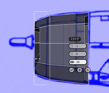

  6. キャディで、一番下のスピナーである[スライド](Slide)の値をドラッグし、新しい垂直方向のエッジを左にスライドさせて、エッジをカウルのバルジの下に配置します。
  7. エッジを正しい位置に配置したら、 ([OK])をクリックします。
  8. 新しいエッジを Y 軸に沿って 拡大し、カウルのバルジと設計図のイメージをさらに一致させます。
